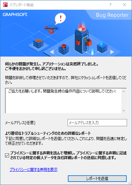

Archicad がクラッシュすると、バグレポートが表示され、必要な情報を収集します。チェックボックスにチェックを入れると、詳細なクラッシュレポートを送信することに同意することになります。このボックスにチェックを入れないと、クラッシュレポートにはユーザーの識別情報は含まれません。
詳細なクラッシュレポートを提出していただければ、問題の特定と解決を迅速に行うことができます。また、クラッシュに関する詳細を記載していただくことで、状況をよりよく理解することができます。まれに、指定されたメールアドレスを使ってユーザーに直接連絡して、クラッシュに関する詳細情報を得ることもあります。
匿名のクラッシュレポートを送信する際に、個人的な記述を含めることはできません。

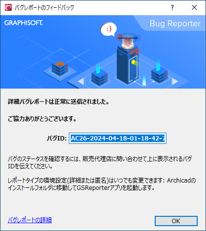

送信ボタンをクリックすると、バグレポートはGRAPHISOFTサーバとのインターネット接続を試みます。接続に成功するとレポートが送信され、詳細なクラッシュレポートの場合はバグIDが取得されます。
バグIDはSubmissionLog.txtというテキストファイルに記録されます。このファイルは下記に保存されます:
  • Windows 10: C:\Users\<user>\GRAPHISOFT
  • macOS: <user home>/Library/Logs
バグIDは、問題のトラブルシューティングのためにテクニカルサポートに連絡する場合、不具合を特定するために必要です。
匿名レポートでは、バグIDは発生しません。
