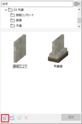

3. 必要に応じて、設定が保存する内容を正確に反映するように、選択した壁の任意の設定を修正します。 4. ダイアログボックスの左上隅にある星の記号で表される[お気に入り]ボタンをクリックします。...
5. 表示されるウィンドウの下部にある[新規お気に入り]ボタンをクリックします。

2. [設定]ダイアログボックスに移動します。 3. 一番上にある[お気に入り]ボタンをクリックします。 4. [お気に入り]リストから、選択した壁に適用するお気に入りを選択します。ARCHICAD 20では、リスト以外に、2つのサイズの2Dまたは3Dサムネイルビューを使用してお気に入りを表示できるため、より簡単に選択することができます。 5. [適用]をクリックします。

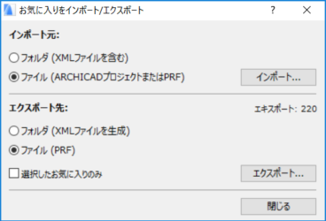

  • お気に入りは、お気に入りパレットの[追加設定]→[お気に入りをインポート/エクスポート]を使用して保存でき、同じコマンドを使用して別のコンピュータにロードできます。[お気に入りをインポート/エクスポート]ウィンドウには、インポートとエクスポートを微調整するためのオプションがいくつか用意されています。

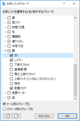

  • [お気に入りパラメータ](お気に入りパレットの右上隅にある[追加設定]ボタンで開きます)を使用して、お気に入りの設定を選択項目に適用するときに除外するパラメータを定義します。例えば、壁の「高さ」パラメータをクリックすると、お気に入りに保存された全ての設定が選択した壁の「高さ」以外に適用されます。これは、フロアの高さを変更しながらさまざまなプロジェクトでお気に入りを使用する場合に便利です。
