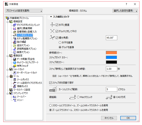

ARCHICADでの作業に慣れるに従って、プログラムの機能を使用し、各種パレットやツールバー、メニューなどを画面に配置するための個人的な環境設定が作成されています。
[オプション]→[作業環境]ダイアログボックスを使って、これらのオプションのほとんどを設定します。
![作業環境のカスタマイズ01 作業環境のカスタマイズ01](/t5/image/serverpage/image-id/23935iFACA1E9D0831B752/image-size/large?v=v2&px=999)

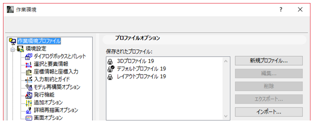

1.カスタマイズした設定を保存する
設定のそれぞれの設定を保存するには、[作業環境]ダイアログボックスの左側にあるメニューを使用して、保存する設定セットを選択します(例えば、ショートカットを変更してそれを保存する場合、ショートカットをクリックします)。これで[設定オプション]が表示され、設定を保存、名前変更、削除、再定義、エクスポートまたはインポートすることができます。
![作業環境のカスタマイズ02 作業環境のカスタマイズ02](/t5/image/serverpage/image-id/23936i1F7A2E4ACDC800D5/image-size/large?v=v2&px=999)

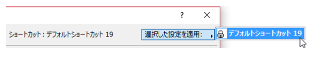

2.設定を適用する
![作業環境のカスタマイズ03 作業環境のカスタマイズ03](/t5/image/serverpage/image-id/23937i5FABF31783006C9F/image-size/large?v=v2&px=999)
※クィックリファレンスでは、デフォルト設定のショートカットキーを紹介しています。ショートカットキーは自由にカスタマイズ可能です。
