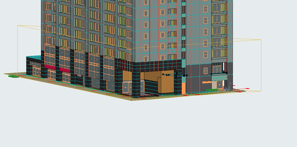

私はゾーンを使用してオブジェクトを区分けし、仮設工区分けを行っています。
しかし、ゾーン(ゾーン)がその階の高さよりも上または下のオブジェクトを拾いません。高さを適切に調整しても同じ結果です。
添付の画像のように、ゾーンの高さを4階まで延ばしましたが、ゾーンは2階のオブジェクトしか拾いませんでした。
どのように対処すれば良いのか分かりません。どうか教えてください。

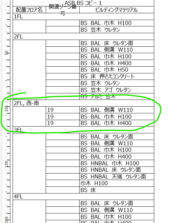

こちらの相談、私も同様の事象がでております。
(検索と選択する際に関連ゾーン番号で設定しても2階の部分は拾えるがRFの部分が拾われない)
どなたか解決方法ご存じではないでしょうか?

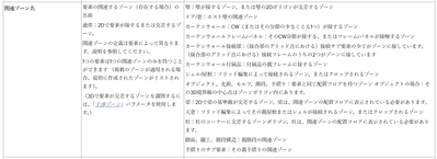

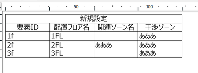

「関連ゾーン」は基本的に2Dベースで処理されているみたいなので、階をまたいで認識はしてくれないみたいです。
https://help.graphisoft.com/AC/28/JPN/index.htm?rhcsh=1&rhnewwnd=0#t=_AC28_Help%2F060_ElementParamet...
「干渉ゾーン」であればいけるように思いますがいかがでしょうか。

Kotetsuさま
アドバイスありがとうございます。
干渉検出でやりたいことができました。
ありがとうございました!
