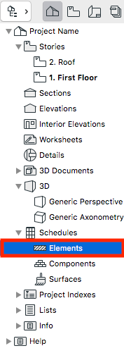

ナビゲータの[プロジェクト一覧]で[要素]を右クリックし、[
新規一覧表
…]を選択します。

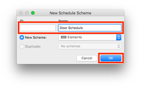

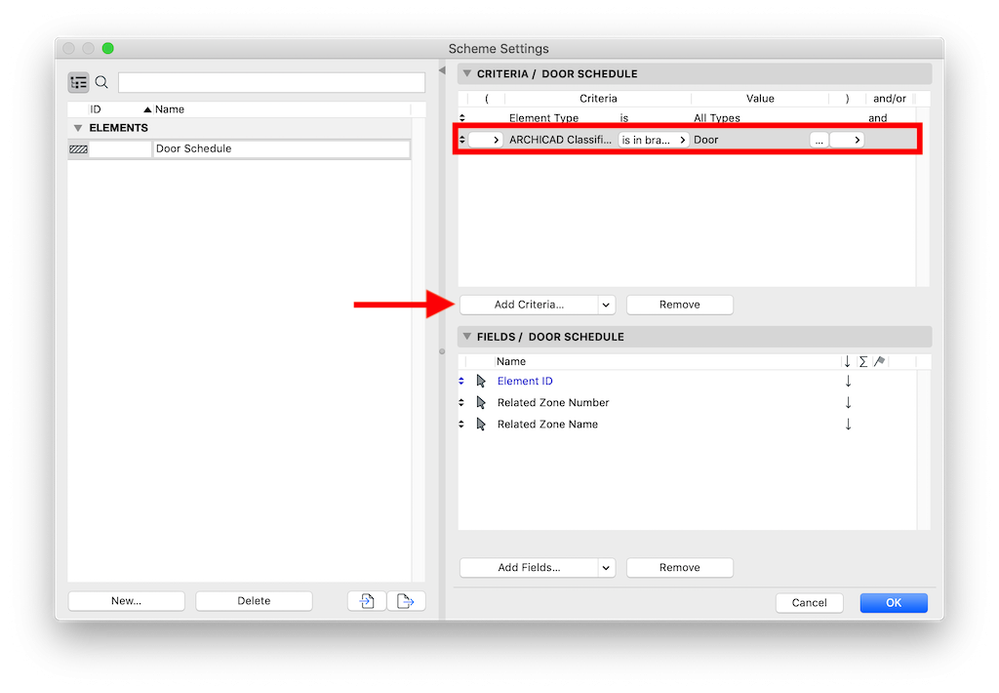

[新規一覧表スキーム]ダイアログボックスでこの一覧表を名前を付けて、[
OK
]をクリックします。

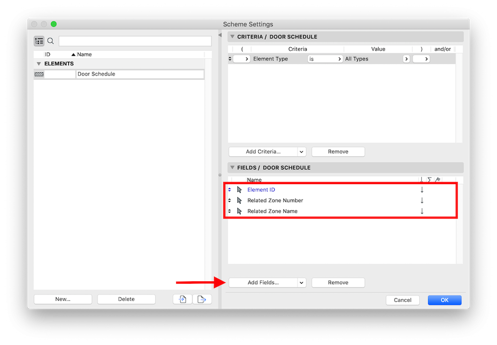

[一覧表設定 ]ダイアログボックスで[
基準を追加
]ボタンをクリックし、
[Archicad 分類] を[ドア]に設定します
フィールドを追加]
ボタンをクリックし、[
要素ID
関連ゾーン番号
]、および[
関連ゾーン名
] を追加します。
注記
:いつでも別のフィールドを追加することが可能です。
OK
をクリックします。

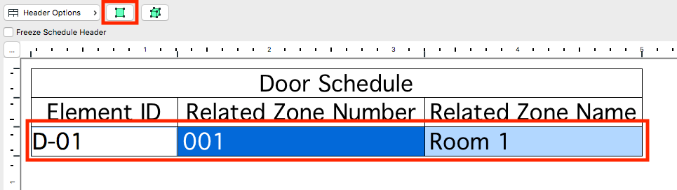

[プロジェクト一覧]内にある一覧表をダブルクリックして開きます。

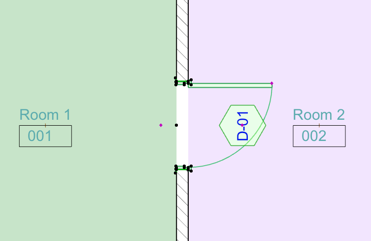

別のゾーンを割り当てたいドアを選択し、[平面図で選択] ボタンをクリックします。
ドアが選択された状態で[選択したドアの設定 ]ダイアログボックスを開きます。
カスタム設定
]タブに ある[
説明 …
]の項目に移動し、[
接続されたゾーンを値として使用…
]の隣に あるボックスにチェックを入れます。

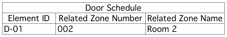

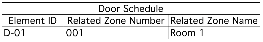

一覧表を開き、変更を確認します。
