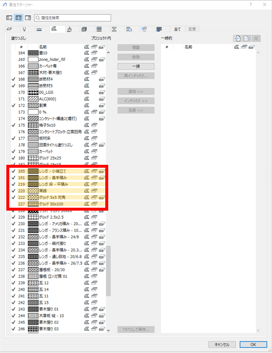

属性設定のインデックス番号について、デフォルトのテンプレートで欠番が多数あります。(Archicad27も同様)
この欠番があることでの運用上の注意点や問題点について皆さんが気づいていることがあれば教えてください。
下記の時に欠番のインデックスに属性が入っていく気がします。
  1. 別プロジェクトからの要素のコピペ
  2. ファイルの結合
  3. リンクファイルの分解
  4. ホットリンク時

1-4 以外に思いつかないなぁ
ウィルスのように増殖していく属性。
欠番の間に潜り込んでくるからテンプレ作成時はダミーで埋めています。

インデックスの欠番とは話が違うかもしれませんが、バージョンアップ時に過去のテンプレートから属性マネージャでエクスポート・インポートする時、名前でエクスポートするとエクスポートされるインデックスは1番から割り振られます。
それをインデックスでインポートするとダメですね。
名前は名前、インデックスはインデックスでエクスポート・インポートしないといけませんね。

何も考えずに他ファイルから要素を持ってくると、収集つかなくなりますね。
こういうことの様です。

同じく1-4以外は思いつかないですね・・・。
おかしいのはしょうがないとして影響範囲は知りたいですね。
某コンサルに自社テンプレートを検証してもらったときに「インデックスが飛んでいます」という指摘を受けましたが元から飛んでるんですよねぇ😅
@kmitotk
こういう仕組みだったんですね!初めて知りました。
