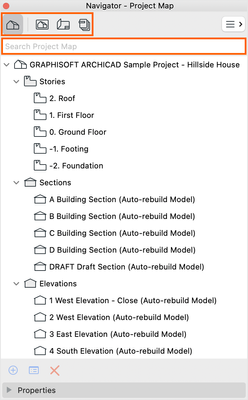

この作業を行うには、ナビゲータまたはオーガナイザに移動します。Archicadのインターフェースにどちらも表示されていない場合は、[ウィンドウ]→[パレット]に移動して、どちらかを選択します。
パレットのインターフェースとアイコンが更新され、プロジェクト一覧は他の3つのタブと分離されて、全体的にシンプルになりました。新しい検索バーは、タブ(プロジェクト一覧、ビュー一覧、レイアウトブック、発行セット)のアイコンの下に表示されます。
![OleksandraVakariuk_0-1653305552663.png OleksandraVakariuk_0-1653305552663.png](/t5/image/serverpage/image-id/21769i6FAD2BED02E7E382/image-size/medium?v=v2&px=400)

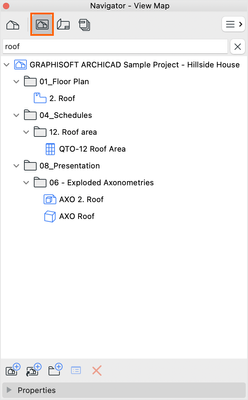

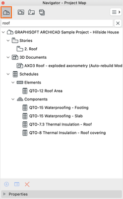

検索する項目名を入力し、結果リストから選択します。 これらは、検索操作の特徴です。
- タブを切り替えても、検索した語句は保持されます。
- 閉じたフォルダは検索中に開きますが、検索をクリアすると初期状態に戻ります。
- 検索中に選択された項目は、検索をクリアするときに記憶されます。
![OleksandraVakariuk_1-1653305552668.png OleksandraVakariuk_1-1653305552668.png](/t5/image/serverpage/image-id/21771i6048C7A91E173BE9/image-size/medium?v=v2&px=400)
![OleksandraVakariuk_2-1653305552671.png OleksandraVakariuk_2-1653305552671.png](/t5/image/serverpage/image-id/21770i0458BFE9F6F562B4/image-size/medium?v=v2&px=400)
