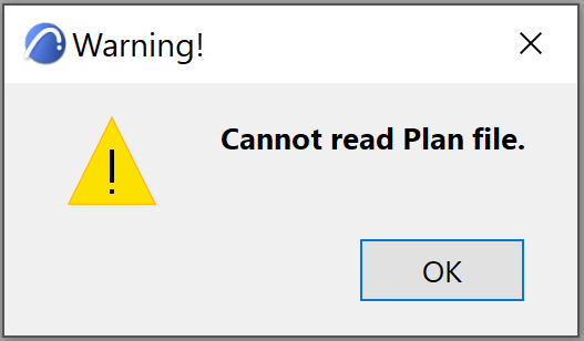

  • 警告
    • Archicadは、ファイルを修復しようとしている間に多くの警告を表示します。メッセージは次のように表示されます。
    • 平面図ファイルを読み込めません:
開こうとしているファイルが破損しています!:
