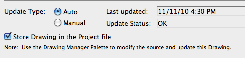

  • 図面はデフォルトではファイル内に保存されます。つまり、生成された図面は線、塗りつぶし、テキストの集合体としてファイル内に保存されます。図面設定ダイアログの[ID]パネルで、[プロジェクトファイルに図面を保存]オプションを無効にできます。これにより図面がたくさんある場合、ファイルサイズが大幅に縮小します。このオプションが無効の場合、レイアウトを開いた時点で図面が生成されます。外部図面がある場合、外部ソースが常に必要となります。レイアウトを開いた時点で外部ソースから図面が生成されるからです。 StoreDrawingInProjectFile.png

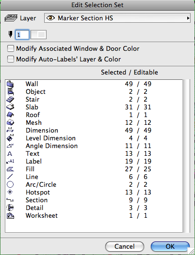

矢印ツールを選択後に全てを選択コマンドを使用して、全ての要素を選択します。情報ボックスに現在のビューの合計要素数が表示されます。
選択セットの編集コマンド([編集]>[要素設定])を使用してタイプ別に要素数を確認できます。
