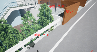

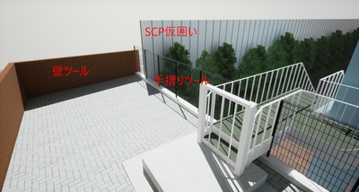

質問させていただきます。
フェンスのオブジェクトやSCPの親綱など、
勾配や屋根に設置しても勾配にできないので、困っています。
解決方法が解らずに、とりあえずモルフにして勾配に合わせたら、
ポリゴン数がすごいことになって重たすぎてしまい、困っています。
※下記画像のフェンス、ガードレールは勾配に沿って設置します。
こんな時は、みなさんならどうされますか?
選択内容をオブジェクトとして保存は試しましたが、
重すぎてうまくいきませんでした。
ご教授いただければ幸いです。
よろしくお願いいたします。

手摺りツールやったら、メッシュや屋根の勾配に沿って配置できますが
オブジェクトはできないのかなー?
単体のオブジェクトやったら、吸引機能を使ったらそれなりにできそうやけど
長いものなら無理そう…😓
https://www.youtube.com/watch?v=oXgiexnFwbQ
同じ勾配やったら、TOMIMARIさんのようにモルフに変換して勾配を合わせて
それをオブジェクト登録して配置したら、少しは軽くなるかも?🤔

(解決策というわけではありませんが)
建物に直接関係のない部分でデータが重くなるのも嫌なので手摺りツールで簡易的に作成しています😅
