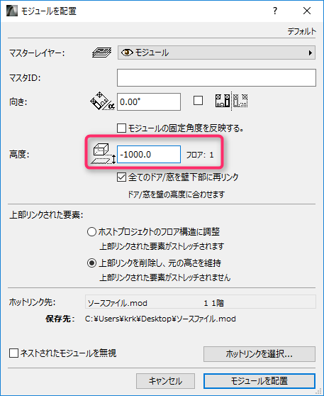

フロア高さの異なる要素をホットリンクする場合は、ホットリンクモジュールを配置する際に、ホストファイルとのフロア高さとの差分を入力して配置します。
手順1:ホットリンクモジュールを配置します [ファイル]>[外部参照]>[ホットリンクモジュールを配置]
手順2:配置するモジュールを選択し、「高度」にてホストファイルとの高さの差分を入力します モジュールを配置
手順3:平面図上で配置します

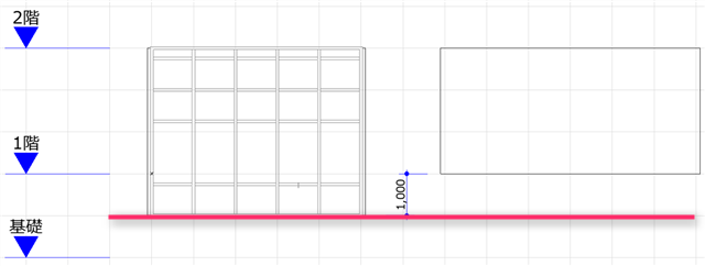

断面図/立面図で見た際に、ホットリンクモジュールとして配置した要素の下端が基準より1,000下がっているのが確認できます。 ホットリンクモジュールのフロア高さは別途線分等で追加します。 ホットリンクモジュール配置後の断面・立面図
