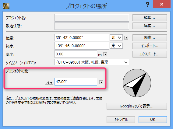

ARCHICADのプロジェクトの方位を設定するには、[プロジェクトの場所]を使用します。
プロジェクトの北を設定するには、「プロジェクトの場所」で角度を入力するか、「プロジェクトの北を設定」で平面もしくは3Dウィンドウで使用します。
詳細は、プロジェクトの場所とプロジェクトの北を設定をご確認ください。
プロジェクトの北

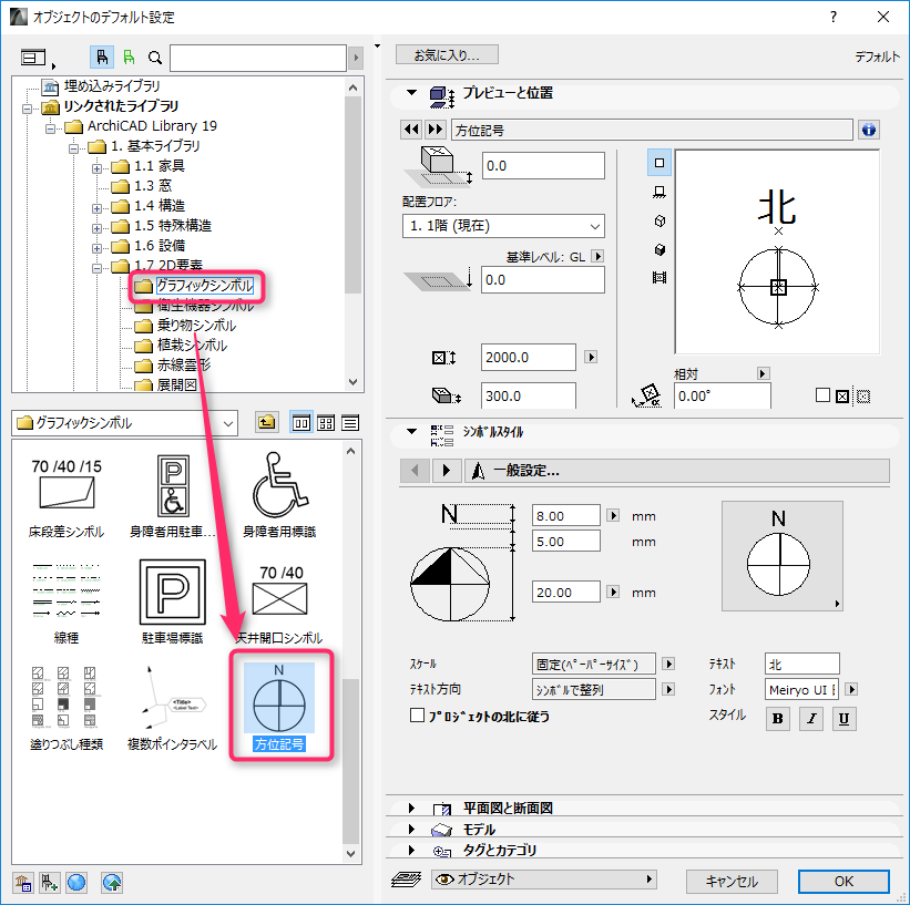

平面図上で方位記号を配置するには、ARCHICAD ライブラリ内の「方位記号」オブジェクトを配置します。 [ARCHICAD Library 19]>[1.基本ライブラリ]>[1.7 2D要素]>[グラフィックシンボル]
方位記号
