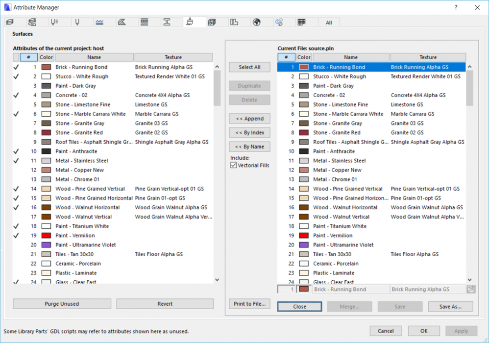

ただし、これは属性マネージャーの使用に関しては少し不便かもしれません。属性マネージャーには、"追加"と"上書き"の2つの機能があります。
  • 属性マネージャー
  • 追加 は、属性を1つのファイルから別のファイルにコピーし、未使用のIDを属性に割り当てます。
  • 上書き すると、一方のファイルの属性 が同じIDを持つもう一方のファイルの属性で上書きされます。
例:ファイル"A"に"#31-タイル"があり、ファイル"B"に"#31-コンクリート"があります。
  • "B"から"A"に属性を追加 すると、新しい塗りつぶしが作成されます:"#62 -コンクリート"
  • 属性を"B"から"A"に上書き すると、"#31-タイル"が削除され、"#31 -コンクリート"に置換されます
異なるファイルに異なるIDを持つ同じ属性がある場合、なぜすぐに問題になるのかを理解するのは難しくありません。異なるユーザーが異なるファイルで"コンクリート"の外観を変更した可能性があるので、標準化するだけです。ただし、"コンクリート"のIDがファイルごとに異なる場合、属性マネージャーを使用してそれを実現するのはかなり困難です。このため、複数のファイルで構成されるプロジェクトの属性の統一されたセットを維持することを強くお勧めします。適切なテンプレートを用意し、属性を変更できるユーザーを制限します。

  1. いずれかのファイルの属性セットを使用して"attributes.PLN"ファイルを作成します(ファイル/新規/"最新のプロジェクト設定を使用")
  2. 属性マネージャーを使用して、他のすべてのプロジェクトのすべての属性を"attributes.PLN"追加します。これで、必要になるすべての属性を含むファイルができました。
  3. 属性マネージャーを使用して、"attributes.PLN"から全てのファイル の 属性を上書きします。
