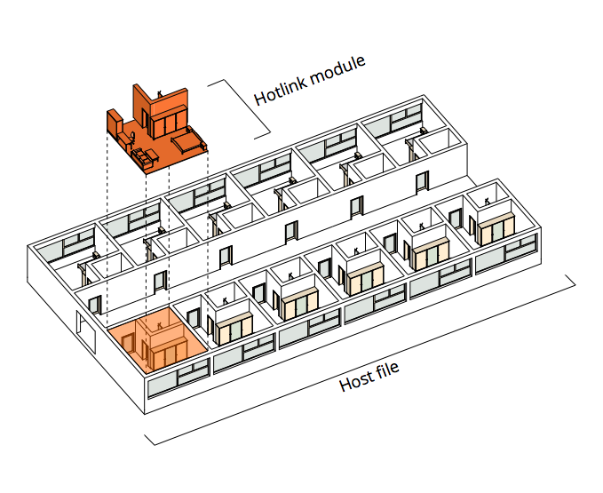

これらの2つの方法を組み合わせて使用すると、大規模なプロジェクトを小規模なモデルエンティティをインテリジェントに配布して、さまざまな参加者グループが利用できるようになります。ホットリンクを使用すると、外部ファイル(ソース)の内容を現在開いているプロジェクト(ホスト)に挿入できます。ホットリンクモジュールは、たとえば、ホテルやオフィスなど、同じ部屋が多数ある建物の繰り返し構造を管理するために使用できます。部屋がホットリンクモジュールとして配置されている場合は、すべての部屋を1つのステップで変更できます。モジュールのソースファイルを更新します。さらに、同じソースファイルを複数のプロジェクトで使用できます。ホットリンクモジュールの説明1

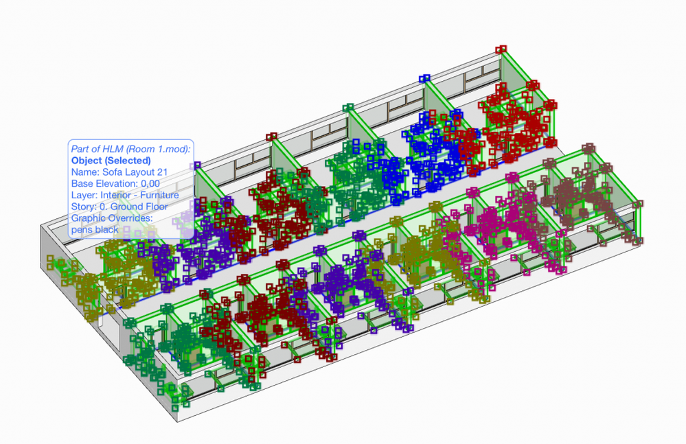

情報タグは、ホットリンクに属する選択された要素を区別します。ホットリンクの一部である選択された要素は、白抜きの四角でマークされます。複数のホットリンクを選択すると、それらを区別しやすくするために、それらの選択された点の色が異なります。ホットリンクモジュールの選択ホットリンクはホストプロジェクトに保存されます。ソースファイルが現在利用できない場合でも、ホットリンクは引き続き存在し、表示されます。ただし、参照されているソースファイルが利用できない限り、ホットリンクを更新することはできません。同じソースを持つホットリンクインスタンスは、向きやマスターレイヤーといった異なるパラメータを使用して配置できます。配置されたホットリンクは、エンティティとしてのみ編集できます。その要素は、ホットリンクの一部である限り編集できません。ホストプロジェクトに配置されたホットリンクは、ホットリンクモジュールマネージャー(ファイル/外部コンテンツ/ホットリンクモジュールマネージャー)に一覧表示されます。Archicadのホットリンクモジュールマネージャダイアログは、ホット リンクの階層の概要と、個々のソースファイルのステータス(最新、欠落、変更)とそれらのソースの場所に関するフィードバックを提供します。ホットリンクモジュールマネージャーこちらでホットリンクを配置する方法を確認ください。こちらでホットリンクを編集する方法を確認ください。ホット リンク設定の変更方法とその方法については、こちらをご覧ください。こちらでモジュールファイル(.mod)を作成する方法を確認ください。

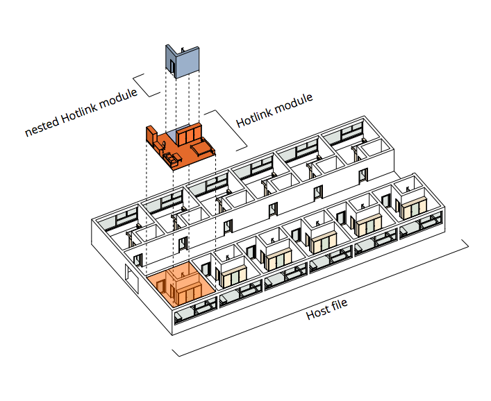

ネストされたホットリンク すでにホットリンクのホストになっているファイルは、別のホストのソースとして使用できます。その場合、そのファイル内のホットリンクはネストされたホットリンクになります。簡単に言えば、それはホットリンク内のホットリンクです。ネストされたホットリンクデータは、ホストプロジェクトに埋め込まれています。通常のホットリンクと同様に、ネストされたホットリンクは、ソースファイルにアクセスできない場合でも表示されます。ネストされたホットリンクの配置はスキップできます。ネストされたホットリンク

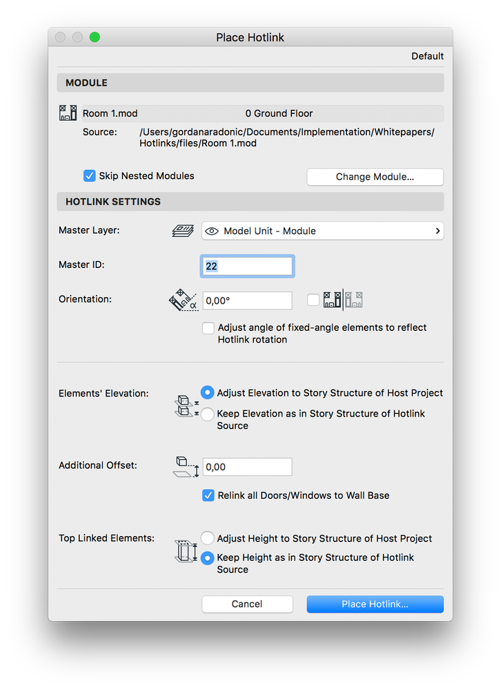

ホットリンクを配置するときに、特定のフロアを配置するか、ホットリンクファイルに含まれるすべてのフロアを配置するかを選択できます。フロアを選択

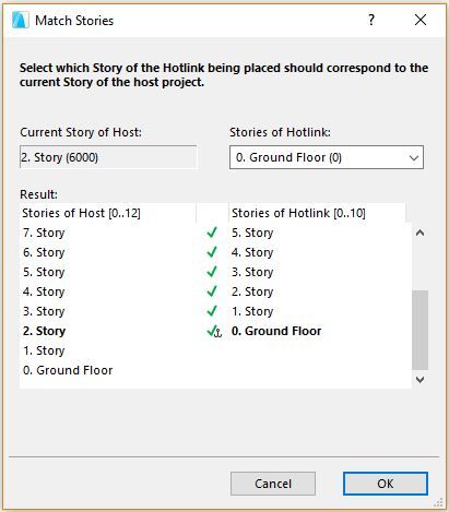

ホストファイルとホットリンクファイルのフロア数と高さが異なる場合は、ホットリンクをホストプロジェクトに配置する方法と、その高さに調整する方法を制御できます。ホットリンクを配置するホットリンクソースの既存のフロア構造を維持するか、ホストプロジェクトの階高に調整するかを選択できます。また、配置されたホットリンクをオフセットすることもできます。そして最後のステップとして、ホットリンクのフロアを関連付けるホストプロジェクトのフロアを選択することができます。ホットリンクモジュールのフロア管理を参照してください。
フロアを揃える

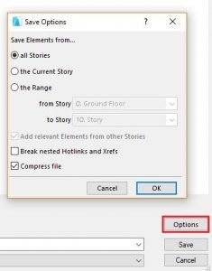

(.mod)ファイルを保存するときに、ファイルに保存するフロアを選択することもできます
オプションを保存
