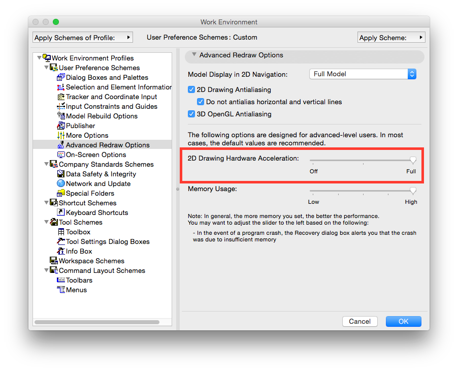

ARCHICAD 19 Soloがズーム/スクロールのたびに点滅する
問題:
ARCHICAD 19 Solo USA言語バージョンは、プログラムがRetinaディスプレイ搭載Macで2Dビュー(平面図、断面/立面図)を再描画すると、著しく点滅することがあります。
解決方法
[作業環境]の[詳細再描画オプション]セクションで、[2D図面ハードウェアアクセラレーション]スライダを[全て]にドラッグします。

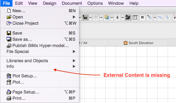

ARCHICAD 19 Solo版では、[ファイル]メニューから[外部内容]メニューを削除
問題
[ファイル]メニューから[外部内容]メニューが取り除かれたため、[外部図面を配置]コマンドおよび[図面マネージャ]メニューがデフォルトの作業環境からなくなりました。

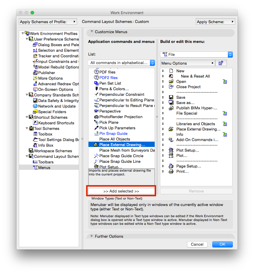

[外部図面を配置]コマンドを[ファイル]メニューまたはその他のメニューに配置できます。これを行うには、[オプション]、[作業環境]、[メニュー]の順に選択して、表示されるダイアログで該当の項目を選択します。
place external drawing WE
