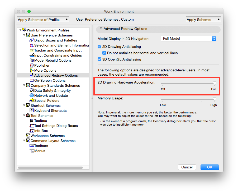

Archicad 19 Soloでは全てのズーム/パンで点滅します
問題:
ARCHICAD 19 Solo USA 言語版では、Retina ディスプレイを搭載したMac で 2D ビュー(平面図、断面図、立面図)を再描画すると、点滅が目立つ場合があります。解決方法 作業環境の詳細再 描画オプションで、2D図面ハードウェアアクセラレーション のスライダを全てにドラッグします。
