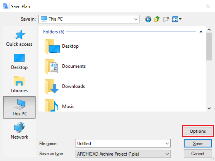

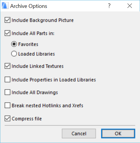

プロジェクトを.pla形式で保存すると、デフォルトでプロジェクトで使用されるライブラリ部品のみが保存されます。オプションの下の名前を付けて保存...ダイアログで、プロジェクトとともに保存するコンテンツをさらに設定することもできます:
ダイアログとして保存
PLAとして保存
埋め込まれたファイルはプロジェクトのファイルサイズを大幅に増加させる可能性があることにご注意ください。

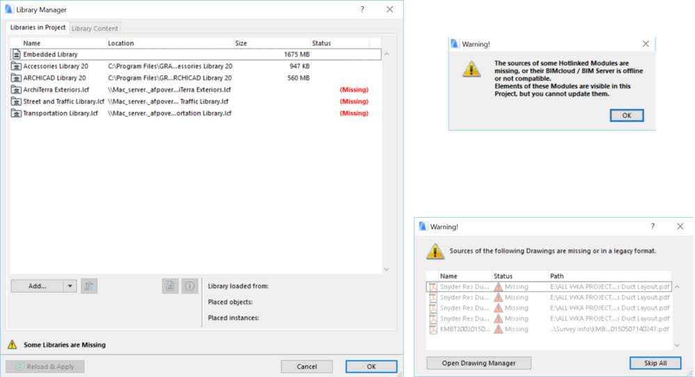

他のコンピュータでArchicadプロジェクトを開いているときに、参照ファイルが見つからないという警告が表示されます。
  1. 参照ライブラリの欠落
  2. ホットリンクの欠落
  3. 参照元の図面の欠落
全ての警告

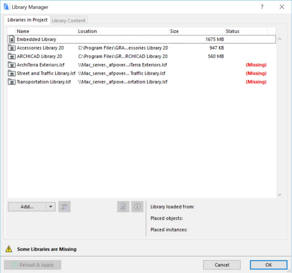

1. 参照ライブラリの欠落 » ライブラリマネージャー
不足している参照ライブラリを再配置するには、ファイル/ライブラリとオブジェクト/ライブラリマネージャー...ダイアログを開いてください。
  • 欠落しているArchicadライブラリの復元:
    • 現在のArchicadバージョンのデフォルトのArchicadライブラリ(例:Archicad 20のArchicad Library 20)は自動的に見つかります。

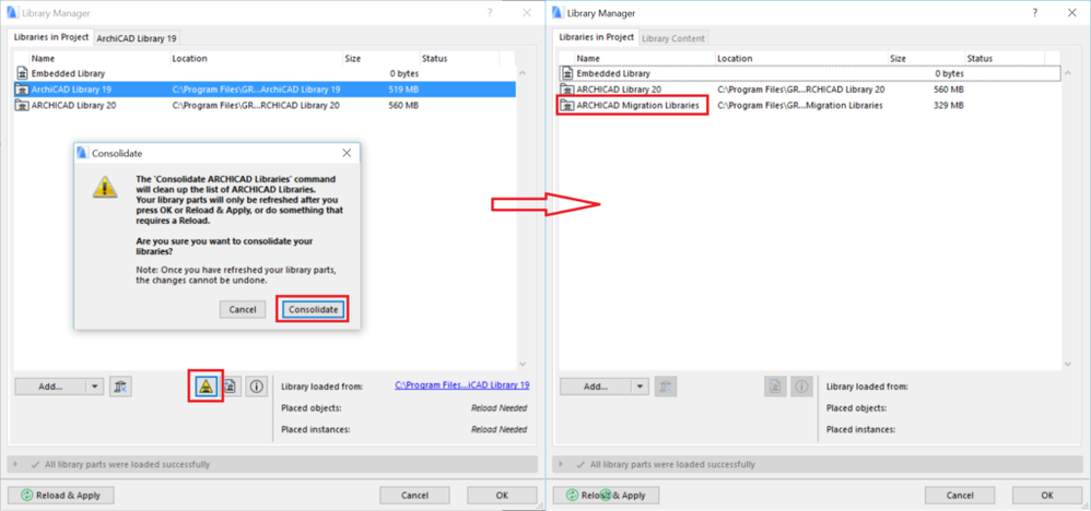

    • すでにロードされている以前のArchicadバージョンのArchicadライブラリを更新する必要があります。ライブラリマネージャのプロジェクト内のライブラリタブページでArchicadライブラリアイテムを選択します。ライブラリのリストの下にある黄色の三角形をクリックすると、Archicadライブラリを簡単に統合できます。Archicad ライブラリを統合することを強くお勧めします。これは、古いArchicadライブラリを最新のライブラリに置き換え、必要な移行ライブラリをロードして、使用している可能性のある廃止されたライブラリパーツに引き続きアクセスできるようにするためです。
統合後 移行について詳細は、こちらをご覧ください。
  • 利用できない参照ライブラリフォルダ
    • Archicadライブラリではない、自動的にロードされないライブラリフォルダは、ライブラリマネージャに表示されません。それらは手動で再リンクする必要があります。これらのライブラリを見つけて、ライブラリマネージャの「追加」コマンドを使用して、参照ライブラリとして追加します。

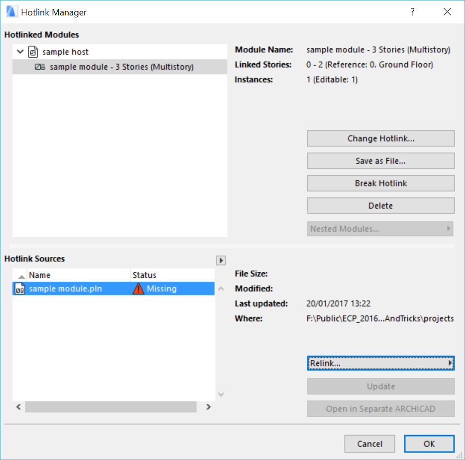

ライブラリの警告 欠落しているホットリンクを再配置するには、ファイル/外部参照/ホットリンクマネージャーダイアログを開いてください。
  • 欠落しているホットリンクの復元
    • ホットリンクモジュールは、単なる参照ではなく、実際の要素です。ホットリンクされたモジュールファイルへの接続が失われると、モジュールを更新できなくなります。 モジュールへのライブホットリンクを再作成するには、ホットリンクマネージャーダイアログで影響を受けるプロジェクトを選択し、新しいホットリンクソースに手動で再リンクします。
ホットリンクマネージャー
ホットリンクの管理について詳細は、こちらをご覧ください。

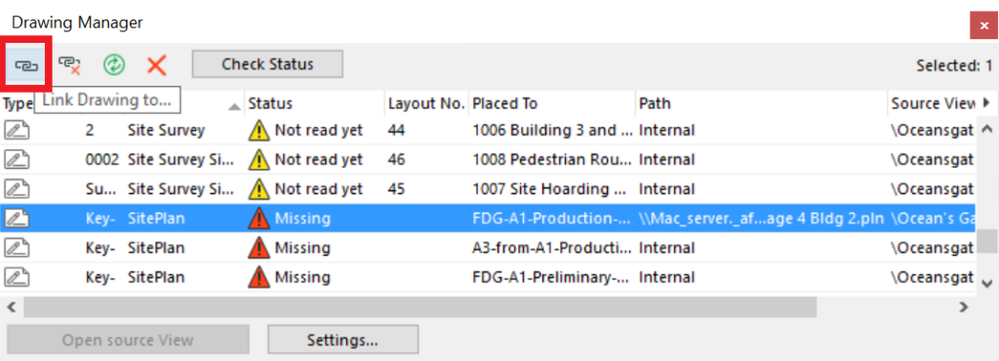

3.欠落している参照図面 » 図面マネージャー
欠落している参照図面を再配置するには、ファイル/外部参照/図面マネージャダイアログを開いてください。
  • 同じソースフォルダから図面を参照します
    • プロジェクトの欠落している図面が新しいコンピューターの同じフォルダにある場合、それらを再リンクするのは非常に簡単です。図面マネージャで不足している図面を選択し、ダイアログの左隅にあるチェーンアイコン(図面のリンク先)をクリックします。ダイアログで複数の項目を選択すると、選択した複数の図面を外部ソースフォルダにリンクできます。
  • 図面をソースファイルに1つずつリンクします
    • 不足している図面が別のソースフォルダにある場合は、チェーンボタン(図面のリンク先...)を使用して1つずつ再リンクする必要があります。
図面マネージャー2
