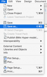

Archicadは以前のArchicadバージョンのプロジェクトファイルを保存できます。たとえば、Archicad 21プロジェクトがある場合、それをArchicad 20に保存することはできますが、Archicad 19に保存することはできません。
保存方法:
  • [ファイル]>[名前を付けて保存…]を使用します
  • [保存]ダイアログボックスで、[ファイルの種類]リストから[ArchiCADxxプロジェクト]を選択します。

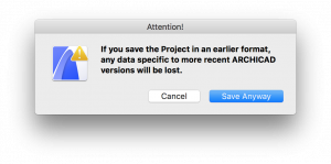

  • 警告が表示されます:
  • 「強制保存」をクリックします
プロジェクトを保存する前に、必ず移行ガイドを確認してください。
