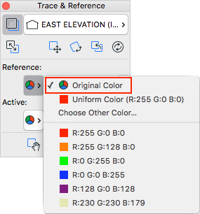

問題
[参照パレット]機能を使用しており、参照ビューに色指定変更を使用する画像やPDFが含まれる場合、2Dビューでのズームやスクロールを行うと、ARCHICAD 20の速度が遅くなり、Macでのメモリ使用量が増加することがあります。ARCHICADの以前のバージョンは、この問題による影響を受けません。
解決方法
この問題を回避するには、次の手順に従います。
  • [参照パレット]で参照ビューの色を元のカラーに変更します。
  • プロジェクトを保存してARCHICAD 20を終了します。
  • プロジェクトをARCHICAD 20でもう一度開きます。
tracememo
{i}注記: この問題は、ARCHICAD 20 3016 アップデートで修正されます。
