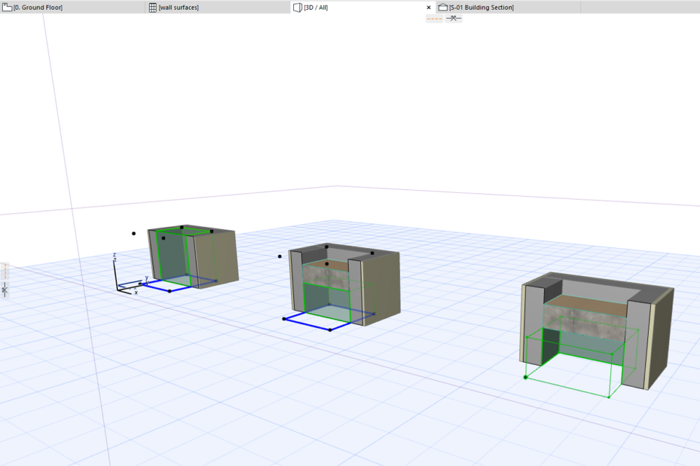

この画像では、3つの状況を見ることができます。
  • 左:壁内にゾーンがあり、ソリッド編集は使用されていません
  • 中央:スラブによってトリミングされた壁の中にゾーンがあります。
  • 右:クロップされた ゾーンから作成された壁の中にモルフがあります

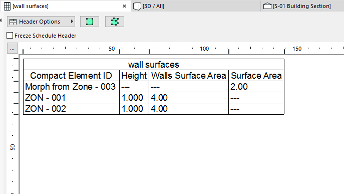

この一覧表では、トリミングされているゾーンに関係なく、壁面は同じですが、この値は2番目と3番目のゾーンで小さくする必要があることがわかります。ZON-002およびZON-003は、ソリッド編集を使用してトリミングされました。(この一覧表は、モルフに変換される前のZON - 003の状態を示しています。)

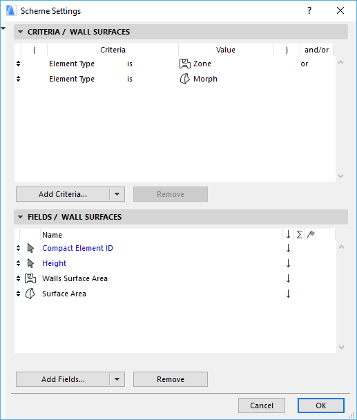

  5. 次に、要素タイプの基準を拡張してモルフも含めることにより、モルフを一覧表に追加する必要があります。一覧表のフィールドに表面積を追加します。

これで、一覧表に部屋の実際の壁表面積が表示されます:
