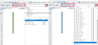

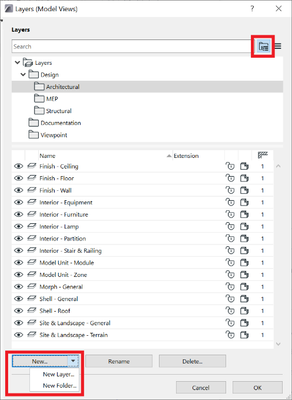

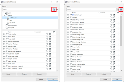

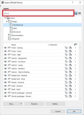

  • フォルダを作成し、任意の論理階層で属性を整理することが可能
  • 属性表示は、コンテンツの上にフォルダを表示するフォルダビューと、フォルダを表示しないフラットリストビューのいずれかを使用します。
  • 2つのビューのいずれでも、直感的に属性を検索、ソート、管理することができます。フォルダ名で検索すると、現在表示されているフォルダとその内容を無視して、プロジェクト全体を検索し、関連する任意のフォルダの結果を表示します。
  • 検索バーに文字を入力するだけで検索を開始できます。
  • アップデートされたダイアログやポップアップで、簡単に属性を選択できます。
    • フォルダビューまたはリストビューのどちらかを使用します。
    • 列のヘッダーをクリックして、属性を任意の列で並べ替えることができます。
    • ポップアップの上部にある検索バーに入力し始めると、検索が始まります。
  • フォルダビューでは、スプリッターをドラッグして、フォルダを表示するためのスペースの大きさを調整します。ダブルクリックすると、フォルダビューが折りたたまれ、再び開かれます(お気に入りパレットやオブジェクト設定ダイアログと同様)。

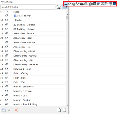

以前のArchicadバージョンの属性マネージャーも引き続き使用できますが、Archicad 26では、プロジェクト属性をよりスマートかつ簡単に整理してアクセスできる新しい属性パレットが導入されています。メニューの位置は以下のとおりです。
  • [オプション]→[属性設定]→[属性...]
  • [ウィンドウ]→[パレット]→[属性…]
全ての属性がタブではなく、フォルダのような構造で整理されるようになりました。属性設定ダイアログ(レイヤー、ビルディングマテリアル、材質、複合構造、断面形状)と同じように、以下を行うことができます。
  • 複数レベルのフォルダとネストしたフォルダの作成
  • フォルダまたはリストビューでプロジェクトの属性を表示
  • フォルダ間の移動と属性の整理
  • リストビューの場合:
    • 全て表示させるか、または
    • フィルタをかけて、タイプ別にリストします。属性のアイコンをクリックすると、その種類だけをリストしたり検索したりすることができます。リストビューのアイコンを長押しすると、全ての属性タイプのアイコンが一列に表示されます
パレットをドッキングさせ、開いたまま、属性の管理作業を行います。パレットを閉じずに、それぞれの設定ダイアログで個々の属性を編集可能です。

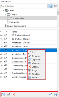

新規フォルダ、名前の変更、削除、インポート、エクスポートのコマンドは、属性パレット上のボタンで利用可能です。属性管理に必要なその他のコマンドは、フォルダと属性の両方でコンテキストメニューから利用できます(右クリック後)。
属性パレットは、属性を階層的なコンテキストで表示します。

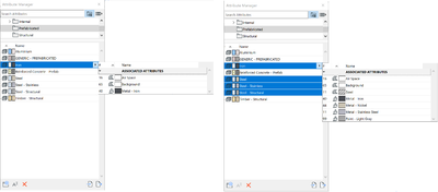

  • 他の属性(材質、ビルディングマテリアル、複合構造、断面形状)を参照している属性を選択すると、関連した属性が横側に表示されます。複数の属性を選択した場合、関連する全ての属性がリストアップされます。
  • 任意の属性をダブルクリックすると、その属性の設定ダイアログ(エディタ)が開き、編集が可能です。選択された属性の設定ダイアログを開くために、属性パレットを閉じて、[オプション]→[属性設定]に戻る必要はありません。

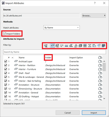

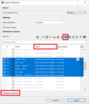

属性をインポート:
  • フォルダ構造を属性そのものと共にインポートすることができます。属性の種類でフィルタリングすることで、インポートする対象をより明確にすることができます。
  • 右側の列は、選択したインポート方法(名称別またはインデックス別)に基づき、その属性がすでにプロジェクトに存在するかどうかを示すものです。存在する場合、小さなアイコンが表示されます。
  • フィルタリングされたリストをさらにフォルダでソートし、インポートする属性を簡単に選択することができます。
