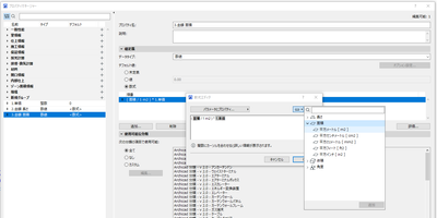

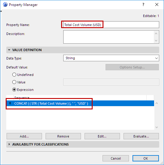

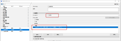

- JPYを追加するのは、アメリカのガイドがありましたが、私はなかなかできないです。写真を見てもらえませんか。

その例と同じ方法でデータタイプを「文字列」にすればJPYを付けることは可能です。
しかし、「文字列」データタイプは一覧表で集計できないので合計金額が表示できません。
