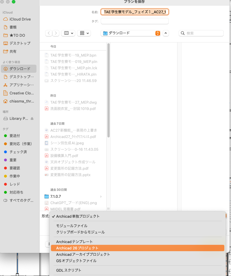

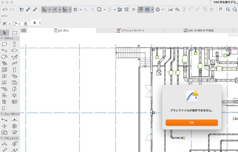

最近Archicad27に切り替えましたが、plnファイルを一つ前のAC26バージョンで保存しようとすると「プランファイルが保存できません」というエラーメッセージが出て保存ができません。オプション設定も変えて試してみたのですが結果は変わりませんでした。
解決方法をご存じの方がいたら教えていただけると助かります。よろしくお願いいたしますm(_ _)m
【OS】macOS Ventura 13.5.2 (Apple Silicon [M2 Max])

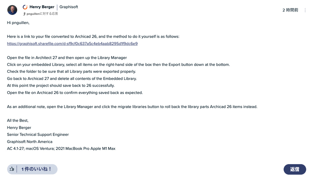

@Kotetsu さん ご回答いただきありがとうございます。お教えいただいたInternationalのコミュニティの最新投稿(2023/10/26時点)にある @Henry Berger さんの回答に沿ってやってみたところ、保存できました。
具体的には、埋込ライブラリにあるファイルを全て削除してから保存すればOKというもので、そうするとけっこうな数のオブジェクトが消えてしまうのですが、AC27ファイルから一旦エクスポートしておいて、AC26で読み込めるものは保存したファイルを開いてから再度読み込み直せば問題なし(AC27しか対応でしていないオブジェクトは諦める)、という感じでした。

上記 @Kotetsu さんへの返信(御礼)の通り、海外のGraphisoftの方の回答に沿ってやってみたところAC26で保存することができました。27で大幅更新されたMEPツールで作ったルーティングオブジェクトは失われてしまうことなど問題はありますが、まあそれは仕方ないですね。とりあえず、保存はできてスッキリはしました(笑)。丁寧にコメントいただき、ありがとうございました。
