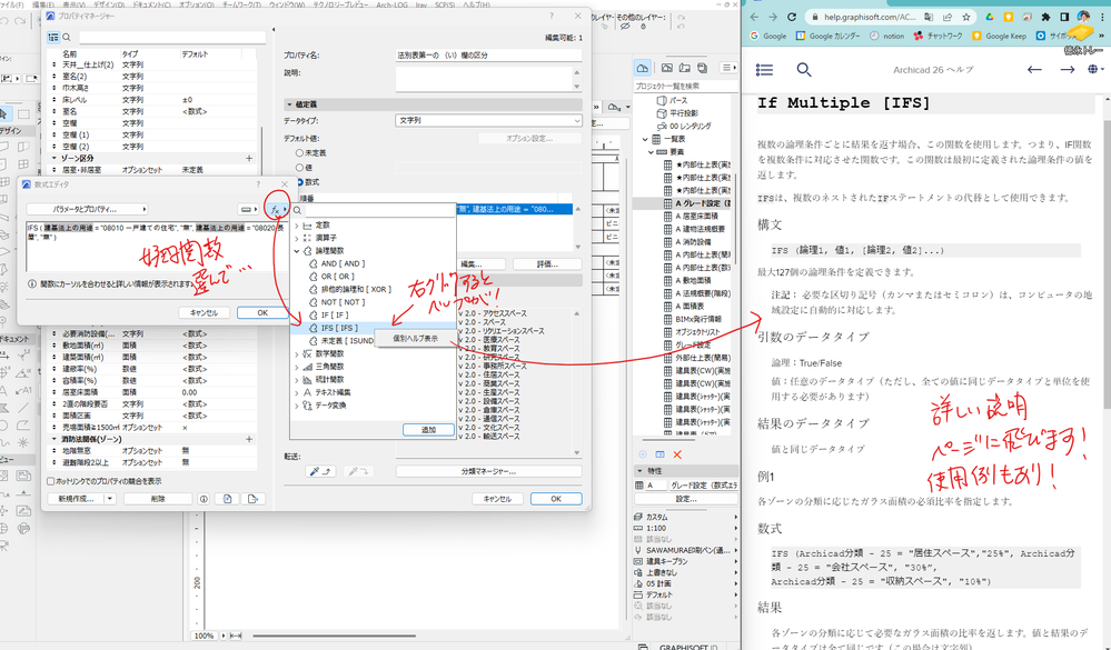

というわけで、複数の条件を並べたい時はifs関数がおすすめです!
ーーーーー
IFS ( {Property:数式エディタ講座/グレード} = "事務所A", "タイルカーペット",
{Property:数式エディタ講座/グレード} = "事務所B", "塩ビタイル",
 {Property:数式エディタ講座/グレード} = "事務所C", "Pタイル" ,
 {Property:数式エディタ講座/グレード} = "僕の部屋(理想)", "無垢フローリング",
{Property:数式エディタ講座/グレード} = "僕の部屋(現実)", "クッションフロア")
ーーーーー
※どの関数がどんな機能があるかは以下で調べられます!
実際に入れてみるとキレイ!ちなみに数式エディタ文字量が増えるとつらそうなリアクションするので文字少なくできるのがベストです、でも最初は文字数多かろうが完成するのを目指してくださいね!
これで完成!ここまでできたら、一覧表で実際に動かしてみましょう!グレードを変えたら勝手に床仕上げが変わるはず。。。
