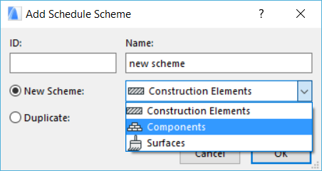

新しい一覧表設定を作成する際に、スキームが要素、構成要素または材質の情報をリストアップするかどうかを選択できます。
01_new-schedule

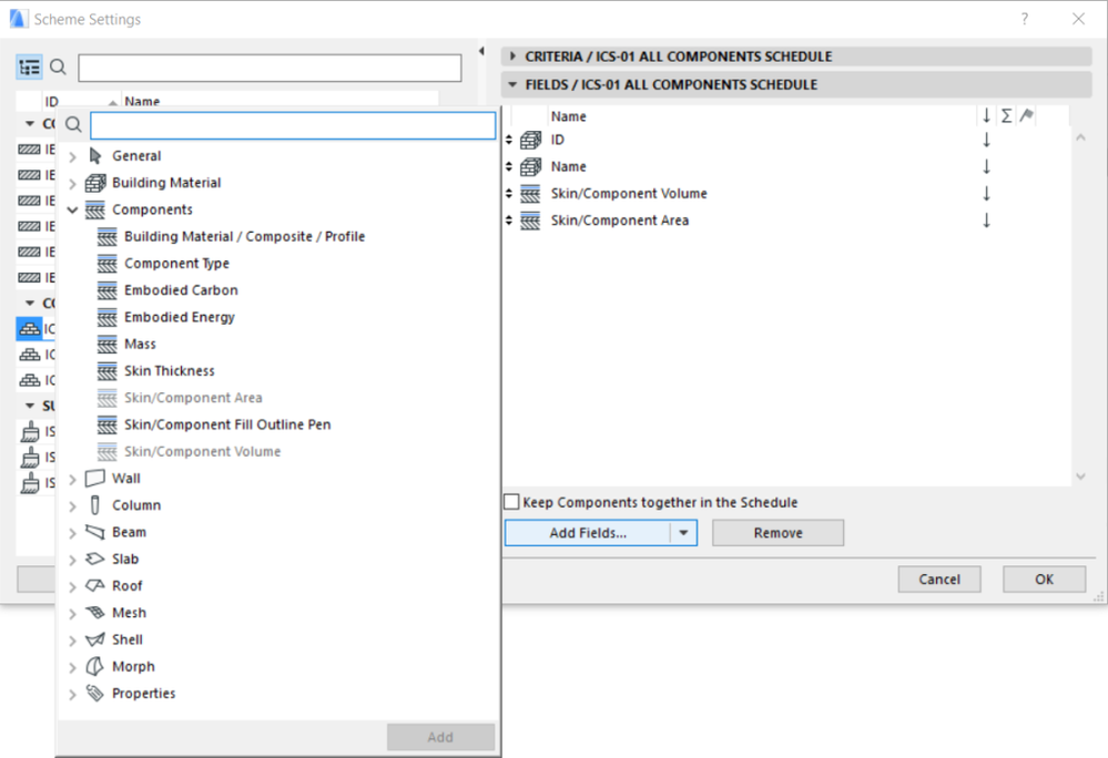

また、「一覧表設定」ダイアログボックスの「フィールド」パネルには、利用可能なパラメータのグループ「構成要素」グループがあります。これにより、複合構造/断面形状固有のパラメータをリストから選択できます。
02_components 一覧表の構成要素は、以下のように動作します:

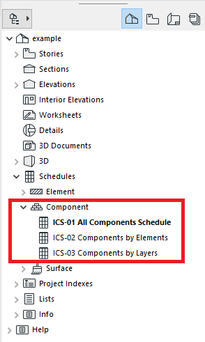

デフォルトのARCHICADのテンプレートファイルには、複合要素および断面形状の構成要素の事前定義済みの一覧表があります:
05_schedules

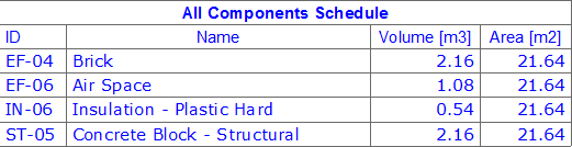

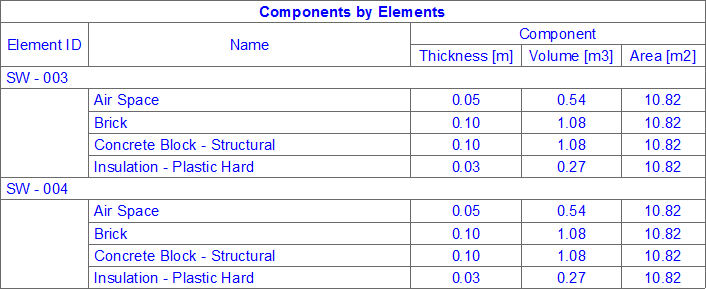

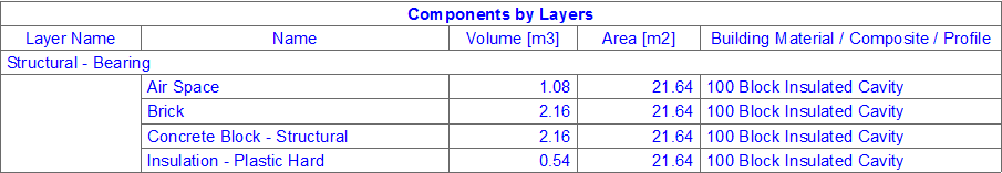

これらの一覧表には、複合構造の要素と断面形状の要素の層のリストが含まれています:
06_all
07_elements
08_layers
