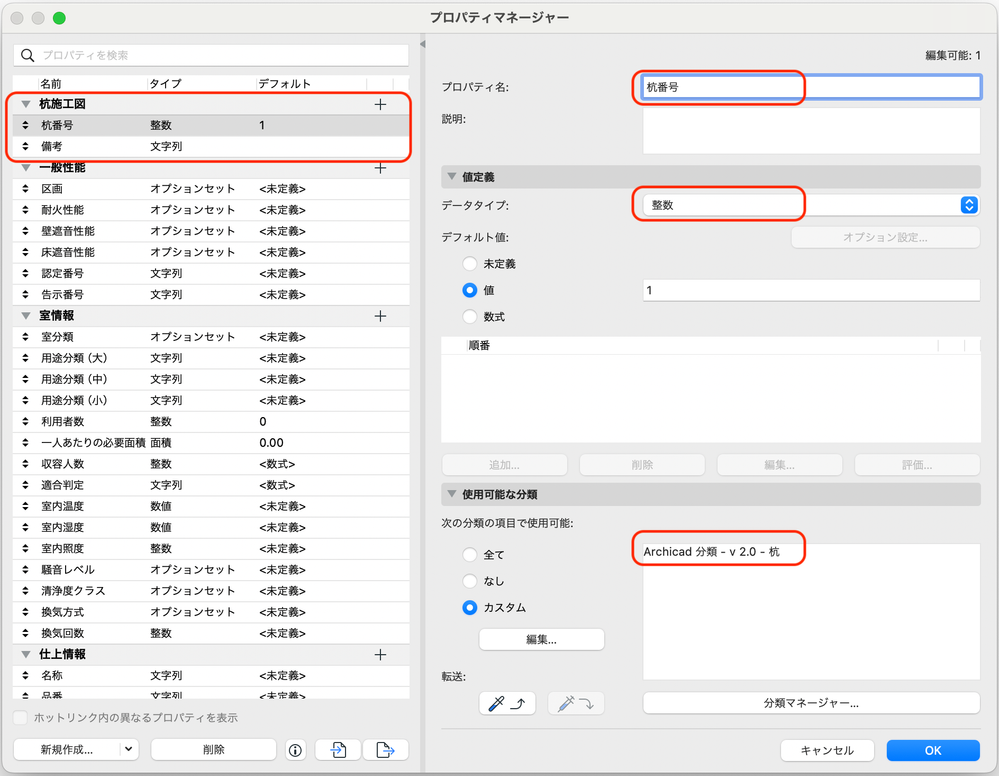

1.「④杭No.」は、プロパティマネージャーにて、プロパティを作成
プロパティ名「杭番号」
値定義 データタイプ「整数」
使用可能な分類 カスタム「ARCHICAD 分類 - v 2.0 - 杭」

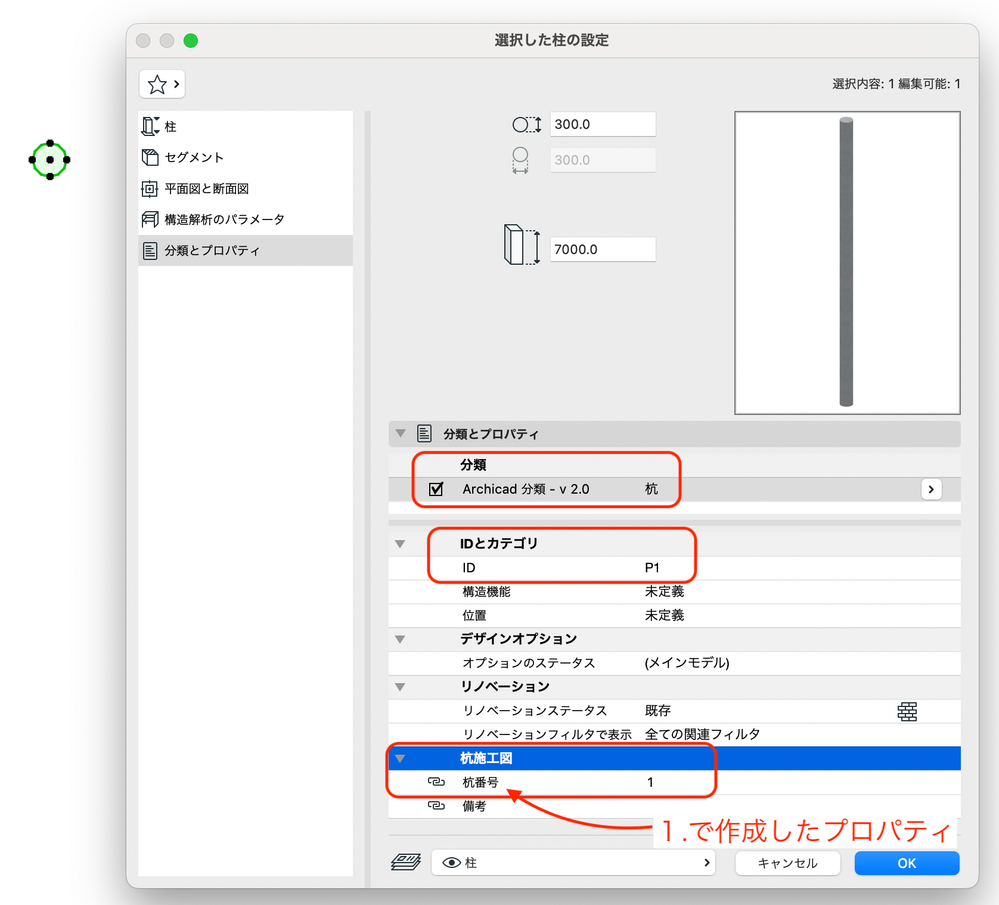

2.杭を柱ツールで配置し、次の様に情報を付与する。
「③杭符号」は分類とプロパティのIDに入力、分類は「ARCHICAD 分類v2.0→建築要素→杭」に設定
「④杭No.」は、1.で作成したプロパティ「杭番号」を選択し番号を入力する

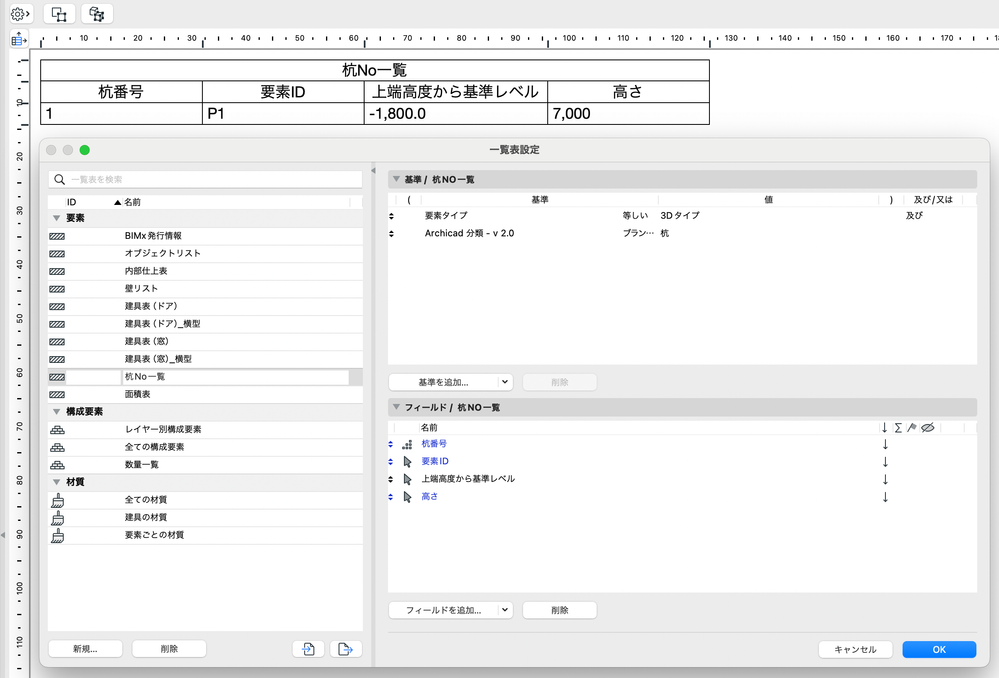

3.一覧表で①〜④の情報を取得する
ーーー基準ーーー
基準値
要素タイプ 等しい   3Dタイプ及び
ARCHICAD 分類 - v 2.0 ブランチに含まれる 杭
ーーーフィールドーーー
名前
杭番号:(2.で作成したプロパティ)
要素ID:(一般パラメータより)
上端高度から基準レベル:(一般パラメータより)
高さ:(一般パラメータより)

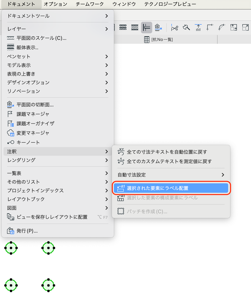

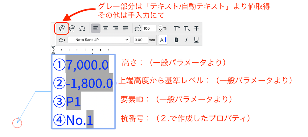

4.「ラベルでタッチするのみで、図面上に表記」
ラベルにて「テキスト/自動テキスト」にして柱をタッチし、ペットパレットの自動テキストを挿入を選択し3.の一覧表で設定した内容で自動テキストを選択する
最後に、設定したラベルをお気に入りに追加又は、スポイトでコピーした状態にしておき、ラベル表記したい杭を複数選択してメニューバーから「オプション」→「注釈」→「選択された要素に配置」とすると一気にラベル配置できます。
