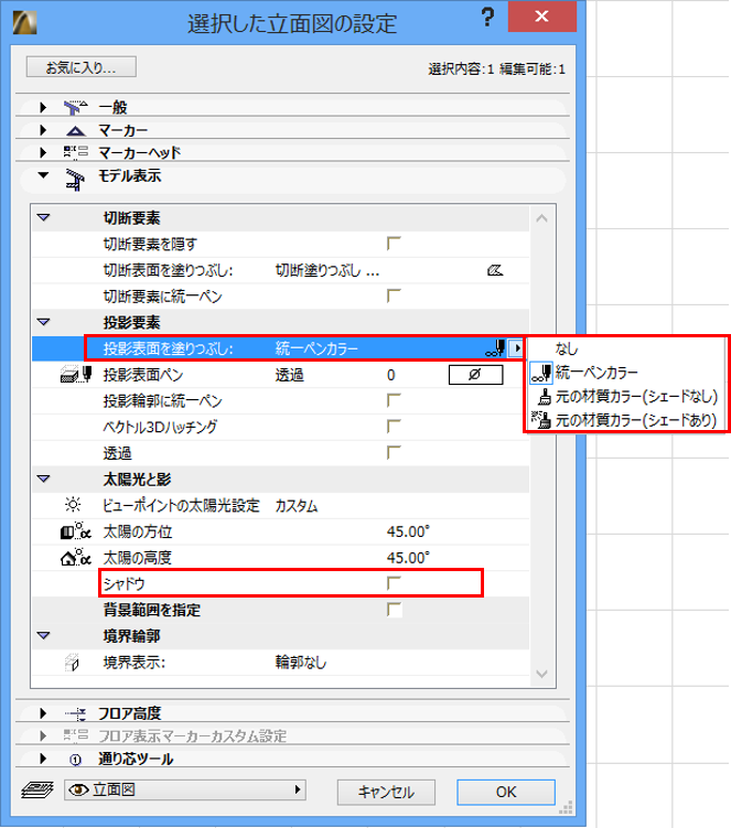

立面図の設定を変更すると立面に材質のカラーや影を表示させられます。
作成した立面図の設定を開き[モデル表示]内の下記を変更します。
投影表面を塗りつぶし
太陽光と壁 - シャドウ

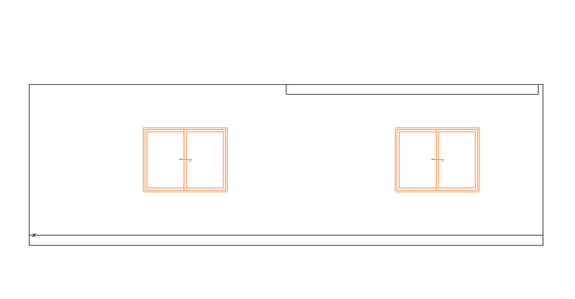

設定を変更していない場合
「元の材質カラー(シェードなし)」+「シャドウ」の場合
