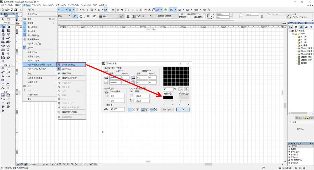

他のCADの作業環境へ合わせる場合に使用します。
背景を変更する場合は「表示タブ」から「グリッド/編集中の平面オプション」→「グリッドと背景」を選択
背景の色を変更する事で背景色を変更する事ができます。

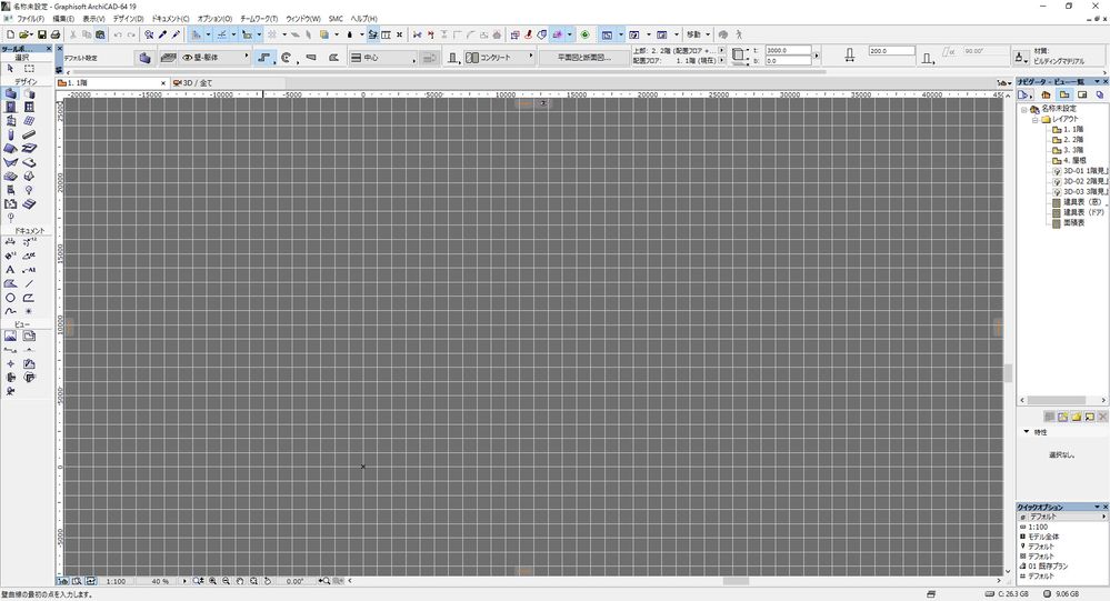

変更を適用することにより背景の変更が下記の様に変更されます。グリッドの線色はグリッドの色で調整可能です。
下記はグレー背景に白グリッド線を適用しています。
