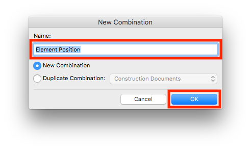

2. [表現の上書きセット]ダイアログボックスで、[新規作成]をクリックします。
3. [新規セット]ダイアログボックスで、新しいセットを命名 し、[OK]をクリックします。

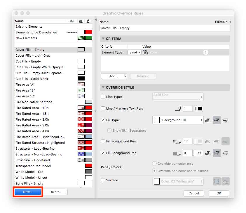

4. [ルールを編集]をクリックします。
5. [表現の上書きルール]ダイアログボックスで、[新規作成]をクリックします。

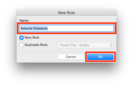

6. [ルールを作成]ダイアログボックスで、(エクステリアの要素を特定するために)新しいルールを命名 し、[OK]をクリックします。

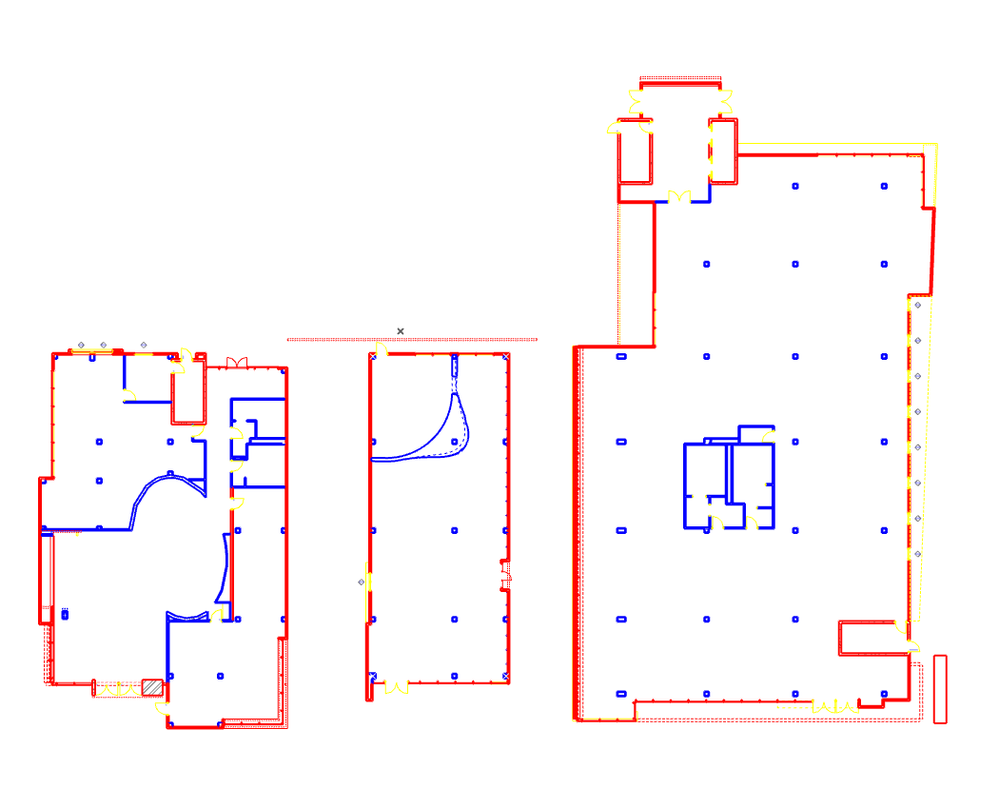

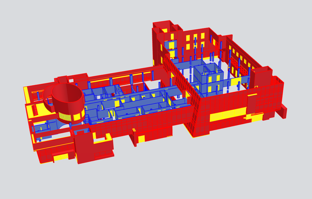

19. 新しく作成した表現の上書きセットをプロジェクト内のエリアに適用して、プロジェクト内における要素の位置を特定します。
