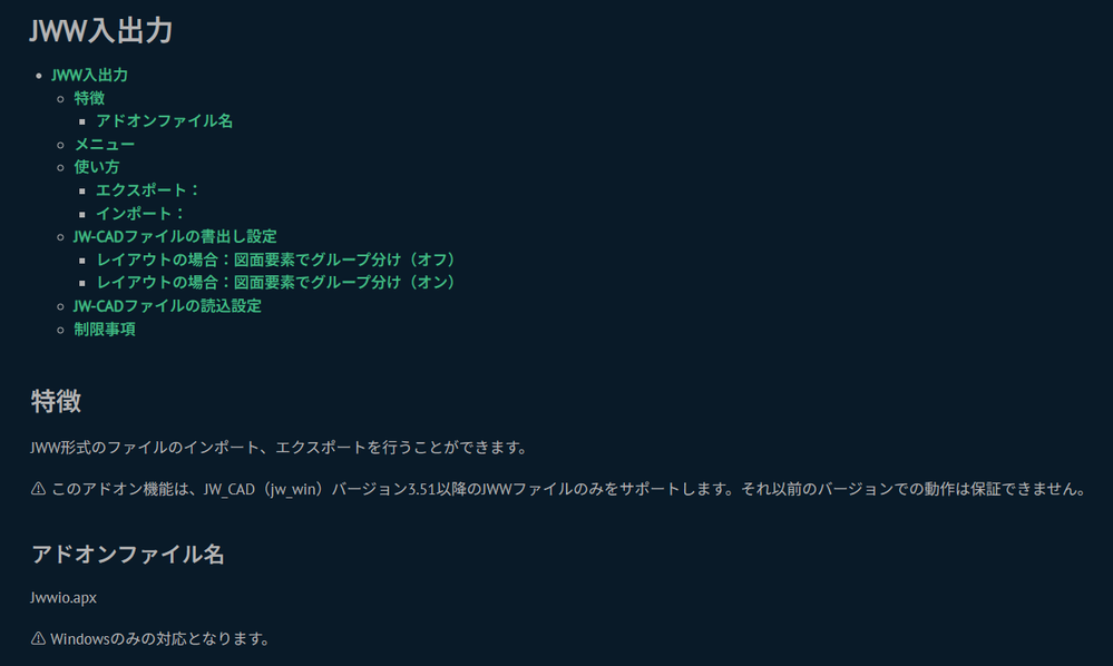

macbookを会社全体で使用しているのですが、jwwデータへの書き出しは基本的にmacbokだと不可能なのでしょうか?
archicad自体のverによって可/不可などあれば教えていただきたいです。
施工会社がjwwデータを求められた際に変換が可能であればスムーズなのもありお聞きしたいできると助かります。
また、macbookからwindowsへのデータ共有はやはり互換性はよろしくないでしょうか?
よろしくお願いします。

@MORIKAMI さん
大変申し訳ないのですが、jww変換のアドオンは、Windows版のみ(Forwardツール)となっております。
Mac環境でのご利用の場合、仮想化(Parallels Desktopなど)でのWindows環境でご利用いただくことになります。
もしくはDXF変換してお渡しになるという方法でしょうか。
Archicad同士であれば、MacーWindowsは、気になるフォントも今回Archicad28で、Noto sansをMac/Windowsでのデフォルトに設定しました。
チームワークでの混在もできますので、ご安心してご利用ください。
