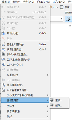

このArchicadアドオンは、同じパラメータ(タイプ、色、太さ、高さなど)を共有し、かつ平面図上の同じ場所に配置されている要素を検索、選択、または削除できます。不要な重複は、同じ場所で誤ってダブルクリックしたり、要素を同じ位置に複数回コピー&ペーストした場合に通常作成されます。新しいコマンドセットは、デフォルトで編集 > 重複の確認のメニュー位置に表示されます。
重複を確認アドオンの使用方法
このアドオンはArchicadに、2つのコマンドを追加します: 重複を選択削除です。
重複を選択
選択...コマンドは、アクティブウィンドウ内の全ての重複要素を選択してハイライトします。ウィンドウに矩形範囲を指定している場合や、コマンド実行前に要素を選択している場合は、その範囲または選択した要素に処理を限定できます。重複のみが選択され、元のアイテムには影響しません。

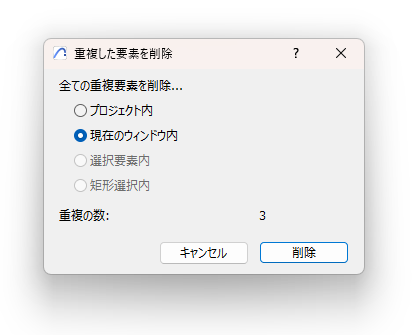

重複の削除
「削除...」コマンドを使うと、全てのフロアと断面を含むプロジェクト全体で重複要素を削除できます。また、アクティブウィンドウ内や、コマンド実行前に選択していた要素や矩形範囲だけに処理を限定することも可能です。「削除」ボタンをクリックすると重複は削除されますが、元の要素は残ります。
備考
  • 「選択...」コマンドはアクティブなフロアまたは断面でのみ動作します。
  • 「削除...」コマンドは、「プロジェクト全体」オプションを選択した場合、すべてのフロアで動作します
