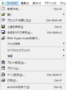

ARCHICAD19 solo版にて[ファイル]メニュー>[外部参照]コマンドを表示させる場合、 下記の手順でプロファイルをインポートします。
1.[外部参照]コマンドを含むプロファイルをダウンロード
[デフォルトプロファイル 19 S 外部参照]をダウンロード
2.ARCHICAD19 soloを起動 [オプション]>[作業環境]>[作業環境]を開く
3.作業環境プロファイル>インポート >参照>ダウンロードした[デフォルトプロファイル 19 S 外部参照]フォルダを選択>インポート
02
4.保存されたプロファイル>[デフォルトプロファイル 19 S 外部参照]を選択 >プロファイルの設定を適用
03
5.メッセージが表示された場合、適用を再度クリック
04
インポート前>[外部参照]コマンドが表示されません
01
インポート後>[外部参照]コマンドが表示されました
05
