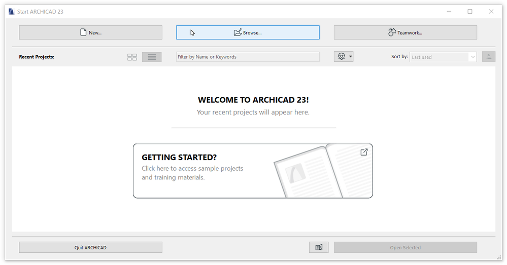

ARCHICAD23で新しいスタートアップダイアログ内の参照…ボタンをクリックするとクラッシュします。ですが、他の新規…やチームワーク…のボタンは正常に動作し全てのプロジェクトをファイルエクスプローラからダブルクリックで開くことができます。

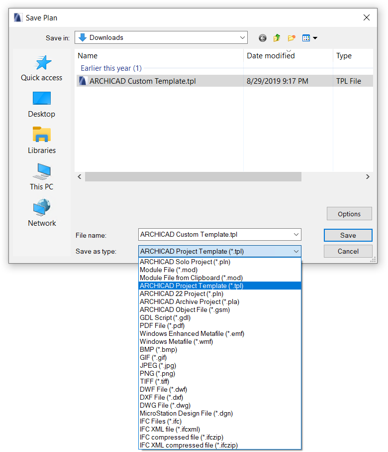

テンプレートをARCHICAD23のテンプレートファイルとして再保存し、以下の説明に従って最新にします。
  1. ファイルエクスプローラからテンプレートファイルをダブルクリックして開き、ARCHICAD23でARCHICADプロジェクトテンプレートとして保存します。

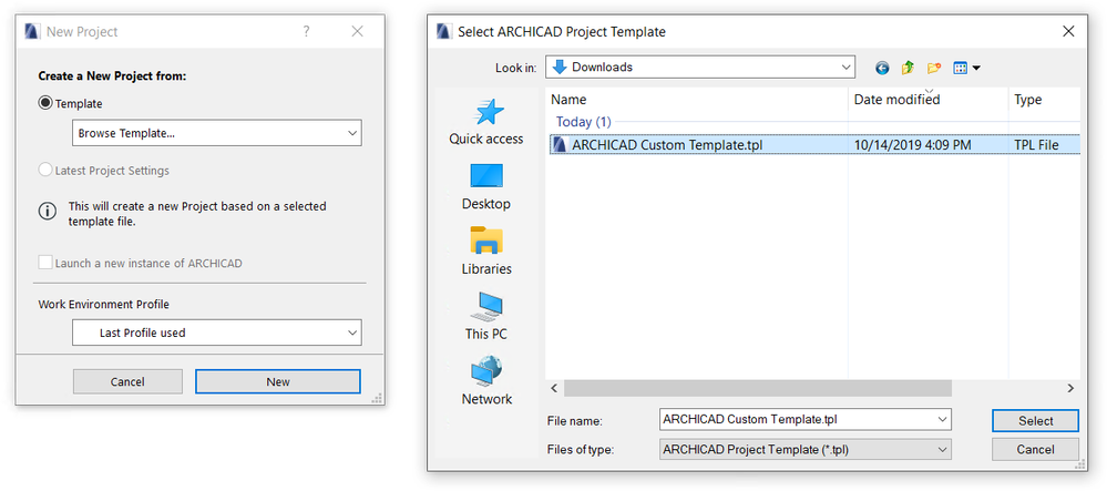

  2. その後ARCHICAD23を開き、スタートアップダイアログの新規…ボタンをクリックして、最初のドロップダウンから再保存したテンプレートを参照します。このテンプレートを使用して新規プロジェクトを開きますこれにより新しいプロジェクトが作成されます。
