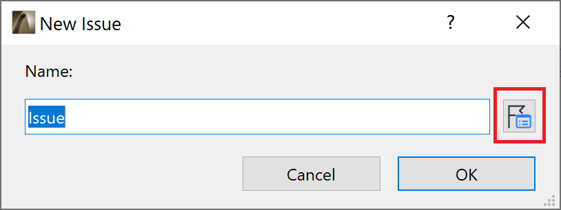

要素を選択したら、右クリックして[ 新規課題を作成...] コマンドを選択します。新規の課題ダイアログがポップアップします。課題に名前を付けます。フラグアイコンが付いたボタンを押し、次のような課題の詳細を編集できます:

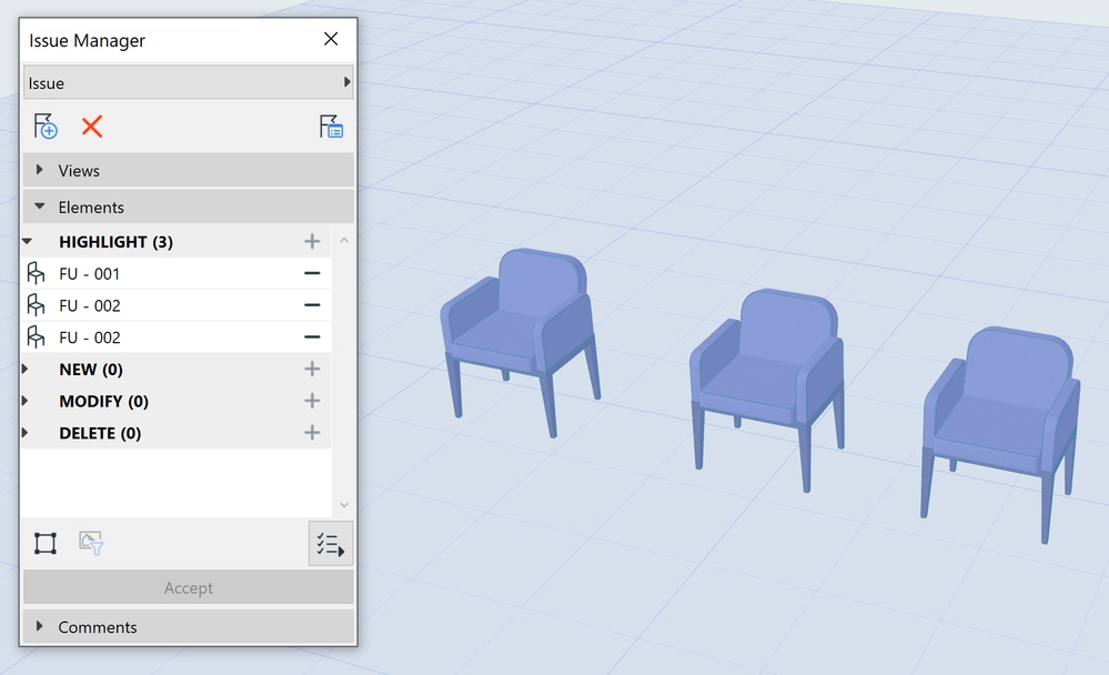

課題マネージャパレットは 、開いている単一の課題を管理するためのコントロールで、次の機能があります:
  • ビュー(画像)の追加、または画像のインポート/エクスポート
  • 課題要素の管理(ハイライト、新規、変更、削除または分類)
  • 課題の提案を受け入れる(例:新しい要素または変更された要素)
  • コメントを追加します。

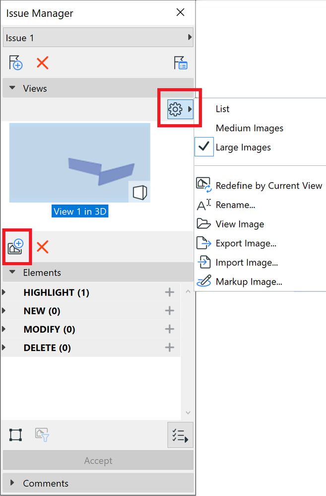

課題にビューを追加
課題にビューを追加して、モデルのどこにあるかを明確にします。ビューに属する画像をエクスポートおよびインポートできます。コンピュータのデフォルトの画像エディタアプリケーションでそれらをマークアップすることもできます。

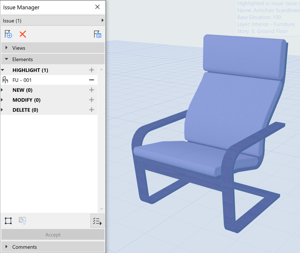

デフォルトでは、新しい課題に追加された要素は、課題マネージャで ハイライト として表示され、モデルで強調表示されます。

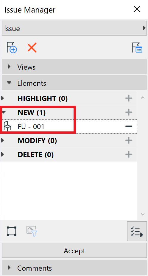

別の種類の課題に移動することで、課題の要素に関連する変更を提案できます:
  • 新規
  • 変更または
  • 削除

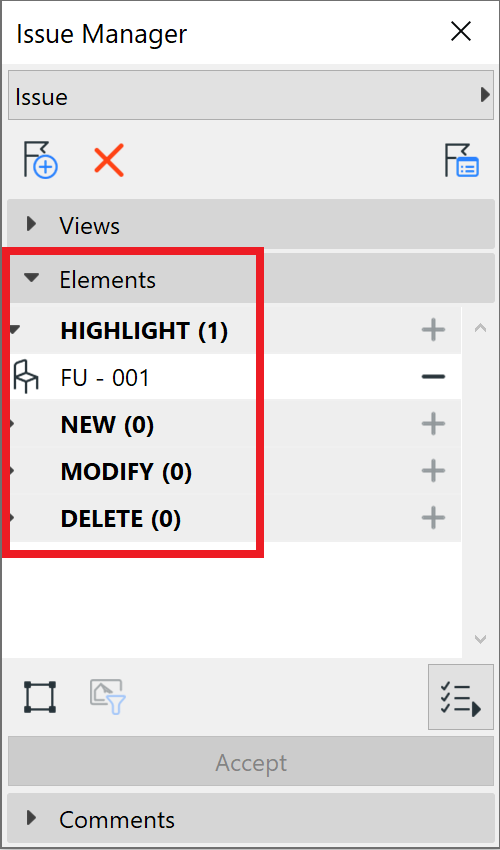

これらの課題タイプを使用して、マークされた要素の作成、変更、または削除を提案できます。
そのためには、課題マネージャの「要素」セクションにあるプラスボタンのいずれかをクリックします。
異なる課題タイプの要素は、モデルでは異なる色で表示されます。

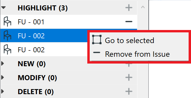

課題マネージャで選択したアイテムのコンテキストメニューを使用して、選択した要素に対して実行できるその他のアクション:
  • 選択内容に移動コマンドを使用すると、平面図または3Dウィンドウで選択した項目を選択し て表示できます。
  • 課題から要素を削除できます。

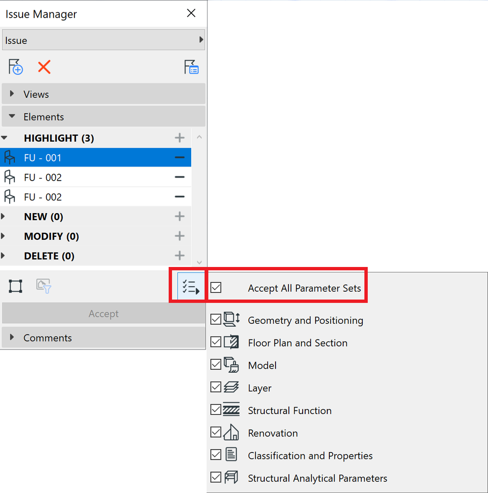

パレットの下部にある[ 承認 ]ボタンを押すと、課題に含まれる各要素の提案された変更を受け入れることができます。この後、要素のステータスはハイライトになります。
部分的にのみ課題を受け入れることもできます。要素内では、たとえば、ジオメトリの変更は受け入れられますが、分類の変更は受け入れられません。課題マネージャの[パラメーターセット]ボタンを使用して、要素のどのパラメーターセットを受け入れるかを選択できます。
