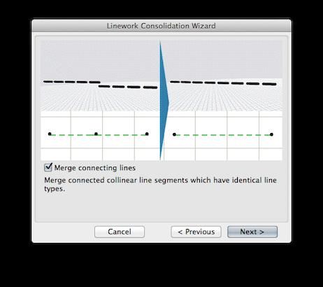

線の整理
線の整理を使用すると、オプション設定プロセスを簡素化するために、コマンドが最初に発行されたときに、[設定]ダイアログボックスではなくウィザードが表示されます。ウィザードには、設定と同じオプションが含まれていますが、追加の説明があります。
線の整理ウィザード:
ユーザーは、整理プロセスに参加するすべての線分を選択します。
線の整理コマンド([編集]>[変形]>[線の整理])は、線の整理ウィザードを表示します。
ユーザーはウィザードをページングし、実行する全ての線の整理オプションのチェックボックスを有効にします。
  • 重複を削除(同じ属性と位置を持つもの)1つの線分が残ります。
  • ポリラインを線および円弧に分解
  • 無視する属性: ウィザードの次のページで、ユーザーは、2つの線が「同一」であるかどうかを判断するときに、プログラムが無視する線属性(レイヤー、ペン、カテゴリ)を定義します。例えば、ユーザーが「レイヤー」をチェックすると、異なるレイヤー上にある場合でも、同一のラインに整理されます。
同じページで、ユーザーは新しく整理された線の属性を選択できます。例えば、異なるレイヤーの線が統合されている場合、新しい線はここで選択したレイヤーに配置されます。
  • 接続線の結合: 接続され、同一の線種を持つ同一線上の線分は、単一の線に結合されます。
  • 実線に強制: このオプションは、複数の線が互いに重なり、そのうちの1つが他の線と完全に重なる実線である場合に適用されます。このチェックボックスを有効にすると、他の線が削除され、1本の実線が残ります。
  • 重複戦を結合: 部分的に重なり、同一の線種を持つ線は、単一の線に結合されます。
  • 重複線を調整:このオプションは、異なる線種の2つ以上の線が部分的に重なっている場合に適用されます。このチェックボックスを有効にすると、(表示順序で定義されている)一番上の線分のみが残ります。
線の整理に続いて、レポートが表示され、線の整理のタイプごとに削除または結合された要素の数(存在する場合)が一覧表示されます。
このページの下部にあるチェックボックスを使用すると、次にコマンドを発行するときに、(ウィザードではなく)ラインワーク統合設定を使用するオプションが提供されます。

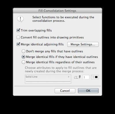

塗りつぶしの整理
ユーザーは、塗りつぶしの整理を行う全ての塗りつぶしを選択します。
[塗りつぶしの整理]コマンド([編集]>[変形]>[塗りつぶしの整理])は、[設定]ダイアログボックスを表示します。このダイアログボックスで、ユーザーは実行するオプションをチェックします:
塗りつぶしの整理ダイアログ:
上部の[接続する同一塗りつぶしを結合]セクションで、ユーザーは、隣接する2つの塗りつぶしが"同一"であるかどうかを判断するときに、プログラムが無視する塗りつぶし属性(レイヤーやカテゴリ)を定義します。例えば、ユーザーが「レイヤー」をチェックすると、異なるレイヤー上にある場合でも、同一の塗りつぶしが結合されます。
[結合設定]ボタンをクリックすると、ユーザーが新しく結合された塗りつぶしのレイヤー/カテゴリを選択できるダイアログボックスが開きます。例えば、異なるレイヤーの線が統合されている場合、新しい線はここで選択したレイヤーに配置されます。
重複する塗りつぶしの切り取り: 部分的または完全に重なり合う選択した塗りつぶしは、一番上の塗りつぶしだけが残るようにトリミングされます。一番上の塗りつぶしの下に隠れている他の塗りつぶし(または塗りつぶしの一部)は削除されます。
  • 透明な背景と重なる塗りつぶしに関する注意: トップレベルの塗りつぶしに透明な背景がある場合、その下の塗りつぶしの背景は表示されるため、そのまま残ります。例外: 複数の透明な塗りつぶしが互いに重なっている場合は、トップレベルの塗りつぶしは完全なままです。背景が透明で、最上位の塗りつぶしで覆われている場合、塗りつぶしまたはその下の塗りつぶしの一部は削除されます。
塗りつぶし輪郭の変換:塗りつぶしの輪郭線は、単純な線分/円弧に変換されます。
隣接する塗りつぶしの結合: 同じ塗りつぶしパターン/色を持つ隣接する塗りつぶし(表示順序に関係なく)はすべて1つに結合されます。
整理された結果の塗りつぶしには、元の塗りつぶしの最大のもののIDが含まれます。
レイヤー/カテゴリが異なっていてもユーザーが塗りつぶしを結合するようにプログラムに指示した場合(「属性を無視」)、新しい結果の塗りつぶしは、[結合設定]サブダイアログボックスで選択したレイヤー/塗りつぶしカテゴリに配置されます。
パターンの方向(プロジェクトの原点/塗りつぶしの原点/カスタム)が異なる塗りつぶしは結合されません。
  • 結合された塗りつぶしの輪郭: *アウトラインのある塗りつぶしの整理を処理するための3つの異なるオプションがあります。
    • 輪郭のあるぬりつぶしは結合しない: このような塗りつぶしはまったく結合されません。
    • 同じ輪郭のみで塗りつぶしを結合
    • 輪郭を無視し塗りつぶしを結合
    • "塗りつぶし輪郭を線および円弧に変換"をチェックした場合、これらのオプションは使用できません。これは、塗りつぶし輪郭が整理プロセス後に存在しなくなるためです。

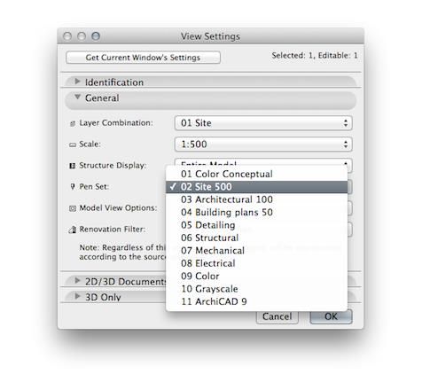

ビューのペンセット
  • ビュー設定の新しいペンセットポップアップを使用して、ペンセットを各ビューに個別に割り当てます
  • ペンセットはビューとともに保存され、ビューに適用されます
  • 図面で使用される特定のペンの簡単な変更
  • WYSYWYGモデルビューでの作業
ペンセットは、[ビューの設定]ダイアログから利用できます
