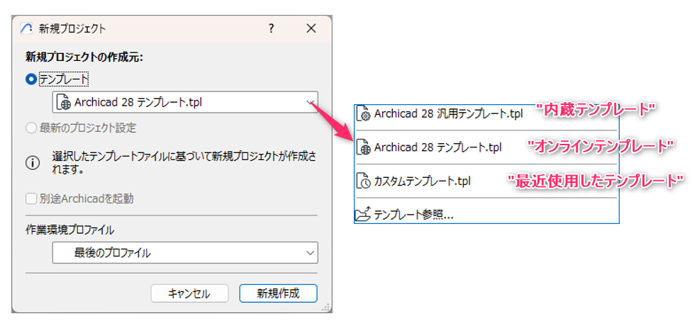

新規プロジェクトダイアログのテンプレートから新規プロジェクト作成のドロップダウンより2種類のGraphisoftテンプレートから選択できます:
  1. 汎用テンプレートで、歯車アイコンが付いています。これはArchicadにデフォルトでインストールされているテンプレートです。
  2. 新しいオンラインテンプレートは、グローバルアイコンがついています。このテンプレートはオンラインリポジトリからダウンロードされ、常に最新のローカライズバージョンにアクセスできるようになっています。
    • Archicadがオンラインの場合、これらのオンラインテンプレートは自動的に新規プロジェクトダイアログに表示され、デフォルトで選択されます。ダウンロード後はオフラインで使用できるようにローカルに保存されますが、更新はArchicadがインターネットに再接続したときのみ行われます。
    • オンラインテンプレートの主な利点は、GraphisoftがArchicadのリリースサイクルとは無関係にテンプレートを更新し、改良できるため、最新の状態で作業できることです。
