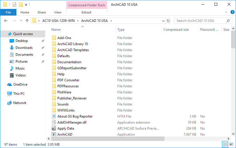

3. AC10-USA-1209-WINという名前のZIP ファイルをダブルクリックし、パッケージの内容を表示します。
4. ZIPファイルのコンテンツを含むこのウィンドウは開いたままにし、新しいエクスプローラウィンドウを開きます。

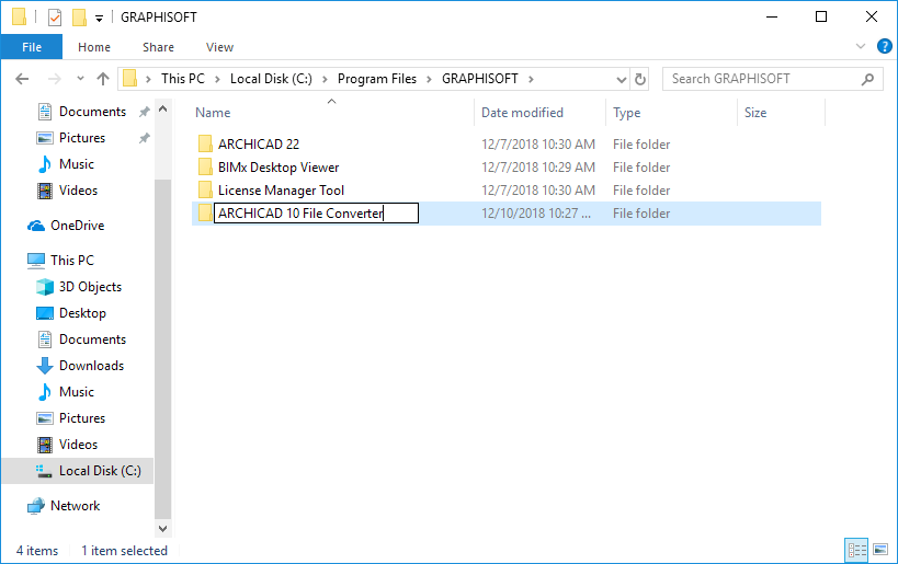

5. ローカルディスク (C:)/Program Files/GRAPHISOFTと進み、新規フォルダを作成して、「Archicad 10 File Converter」と名前を付けます。

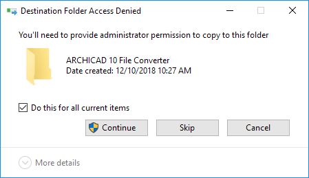

7. 今作成したフォルダへのアクセスを承認するかどうかを確認するメッセージが表示される場合があります。[現在のすべてのアイテムに対して行う] の隣にあるボックスにチェックを入れ、[続ける]をクリックします。

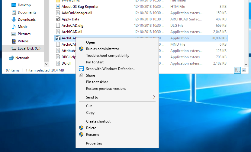

9. Archicadアプリケーションアイコンを右クリックし、[管理者として実行]を選択します。
10. 表示されるダイアログボックスで[はい]をクリックします。

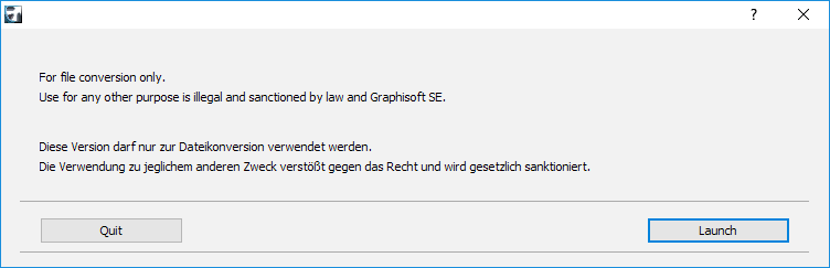

11. プロンプトが表示されますので、[起動する]をクリックします。
