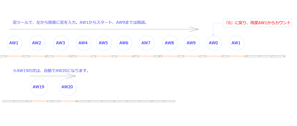

IDのカウンター機能について質問です。
Archicad26,27を使用しています。
IDを、入力のたびにカウントアップしていきたいです。
例えば、画像のように、窓を順番に入力する場合、
AW1からスタートして、AW9までは順調ですが、AW10にカウントアップしません。
AW0になり、その後、AW1からまたカウントが始まります。
AW19の後は、AW20になります。
何か理由があるのでしょうか。
教えてください。
(画像の窓ラベルは、IDを表示しています。)

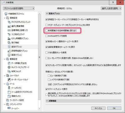

1000toChihiroさんが聞いている質問の理由はわかりませんが
参考のために私も常にIDを気にしていますので
IDの自動割り当てはoffにして、間違いのないIDを手動で
割り当てるようにしています。

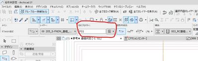

なので、環境設定の下記のチエックを外してプロファイルにしています。
また、各要素の情報ボックスのレイヤーの横にIDが出てくるようにしています。🙂
参考になれば、幸いです。…😉

tadaさん、ありがとうございます!
理由は、たくさんの窓やオブジェクトを配置する時に、順番に番号付けをしたかったからです。
意味分からない質問ですみません。
自動割り当てをoffにできるのは、初めて知りました。
自動で振ってほしくないときは、便利ですね。
配置しながら、自動で番号を振りたかったんですが、10にならなくて。
なにか設定があるのかと思ってでした。
要素IDマネージャーを使うと、配置した順番でカウントしてくれるし、
あとは目で見ながら調整するしかないですね。
ありがとうございました。

あきらめきれず、サポートに問い合わせしていて、気づきました。
IDのナンバーを、先に添付した図のように一桁で入力すると、
AW9→AW10 にはならないんです。
AW09→AW10 のように「9」ではなく、「09」と二桁で入力すると、
自動で「10」に繰り上がってくれました。
お騒がせしました。
