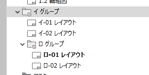

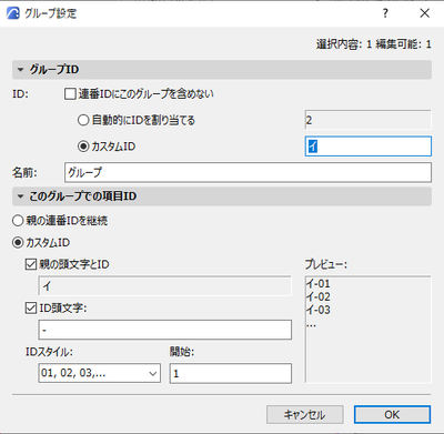

レイアウト設定のIDスタイルのことでしょうか?
さすがにイ、ロ、ハ、ニ・・・とかは無いようですがグループを作成してイのグループとして親IDとしてイ-01とかならできそうです!
