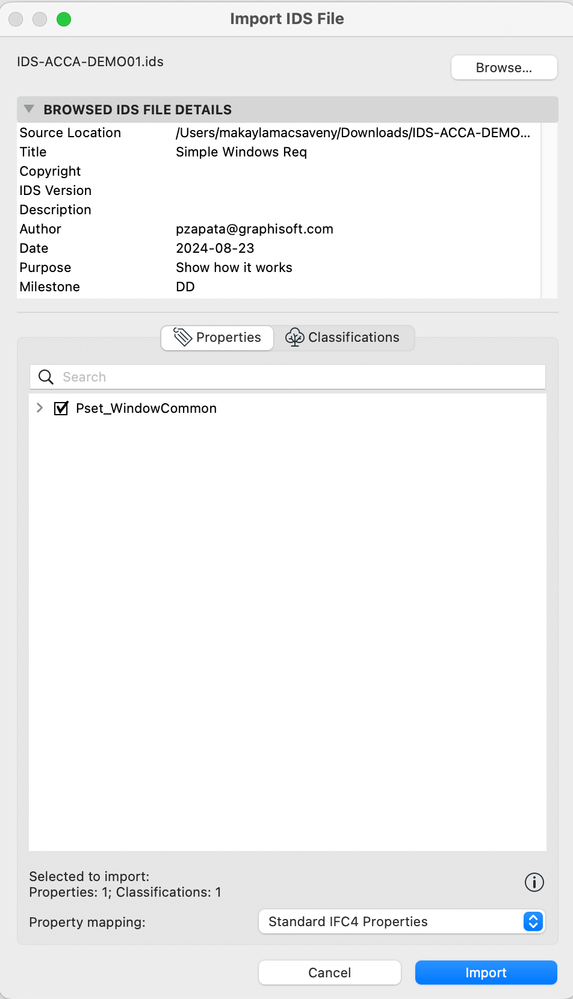

  1. ファイル/相互運用性/IDSメニューを開き、IDSファイルをインポートを選択します。IDS-EXAMPLE GS.idsを選択ください。
  • ダイアログをご覧ください。ダイアログの上部(IDSファイル詳細)には、作成者、ツールの説明、仕様が作成された目的と段階に関する一般的な注意事項が記載されています。プロパティダイアログで、Psets_が壁、ドア、窓、スラブに作成されることに注意してください。
  • 分類タブでは、デフォルトのArchicad INTテンプレートに付属する既存のArchicad V2.0分類と一緒に、独自の分類システムが追加されます。
  1. プロパティマッピング(Property Mapping)には、ファイルからインポートする既存のマッピングと明確に区別する目的で、"IDS-EXAMPLE GS "のように、インポートにわかりやすい名前を付けます。
