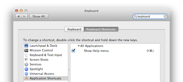

さらに生産性を上げたい場合はキーボードショットカット を使用して検索フィールドにアクセスすると、マウス、トラックパッド、ワコム社のタブレットなどを触ることなく開くことができます。
You can find or change the default shortcut in 作業環境>キーボード>キーボードショートカットで初期のショートカットを変更できます。初期設定では cmd shift / (cmd-? とも考えることができます) ですが言語設定によって異なる場合があります。
既知のショートカットのポイントから隠れているフォトレンダリング ダイアログを開くことができます:
  • ショートカット cmd shift / を使用します
  • フォトレンダリング: ph と入力します。
  • 下矢印キーを押します。
  • Enterを押します
これらは1秒以内に実行できます。
