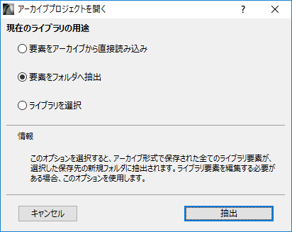

ARCHICADでPLAを開く際に、以下のダイアログが表示されます。「要素をフォルダへ抽出」を選択し、「抽出」をクリックすると、PLAファイル内のライブラリをフォルダに抽出します。

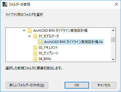

次に、抽出先のフォルダを指定します。フォルダを選択して「OK」をクリックします。
LibraryExport_002
PLAに使用していたライブラリが「リンクされたライブラリ」とされます。

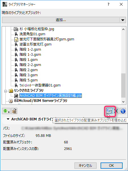

PLAを開いた後からライブラリを抽出するには、ライブラリマネージャーを使用して一度埋込オブジェクトとしてから抽出します。 [ファイル]>[ライブラリとオブジェクト]>[ライブラリマネージャー]
リンクされたライブラリから該当ライブラリを選択し、「選択されたライブラリの配置済みオブジェクトを埋め込む」をクリックします。

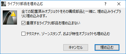

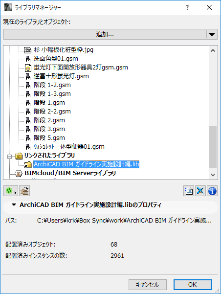

埋め込みライブラリ部品の項目のダイアログが表示されるため、チェックを確認して「埋め込む」をクリックします。
LibraryExport_005

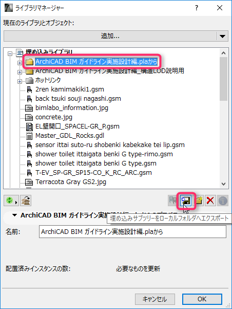

埋込ライブラリに抽出されたライブラリが追加されるので、[埋め込みサブツリーをローカルフォルダへエクスポート]をクリックします。
LibraryExport_007
これでライブラリ部品がエクスポートされます。
