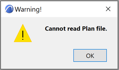

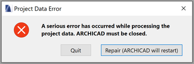

ファイルが破損している可能性 Archicadプロジェクトファイルを開くと、ファイルを正しく開くことができない場合があります。ファイルが開かない場合もあれば、ファイルが開くが一部またはすべてのコンテンツが欠落している場合もあります。典型的なシナリオは次のとおりです。 製造番号が奇数 Archicadにプロジェクトの製造番号に奇数が表示される。 警告 Archicadは、ファイルを修復しようとしている間に多くの警告を表示します。メッセージは次のように表示されます。 平面図ファイルを読み込めません:...

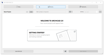

影響のあるバージョン: ARCHICAD 23 | 重要度: 対応方法あり | ID: 265453 問題 ARCHICAD23で新しいスタートアップダイアログ内の参照…ボタンをクリックするとクラッシュします。ですが、他の新規…やチームワーク…のボタンは正常に動作し全てのプロジェクトをファイルエクスプローラからダブルクリックで開くことができます。 原因 以前のバージョンのARCHICADのテンプレートファイルのコンテンツにアクセスできない場合があります。参照機能を動作させるにはテンプレートファイ...

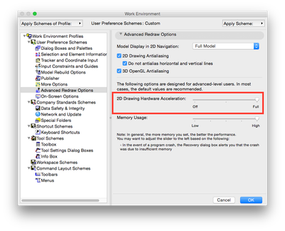

ARCHICAD 19 Soloがズーム/スクロールのたびに点滅する 問題: ARCHICAD 19 Solo USA言語バージョンは、プログラムがRetinaディスプレイ搭載Macで2Dビュー(平面図、断面/立面図)を再描画すると、著しく点滅することがあります。解決方法[作業環境]の[詳細再描画オプション]セクションで、[2D図面ハードウェアアクセラレーション]スライダを[全て]にドラッグします。 特定のパレット([レンダリングの設定]や[リノベーション]など)を開くことができない 問題 特定...

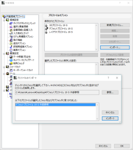

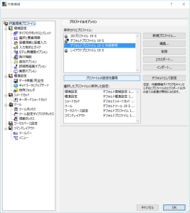

ARCHICAD19 solo版にて[ファイル]メニュー>[外部参照]コマンドを表示させる場合、 下記の手順でプロファイルをインポートします。 1.[外部参照]コマンドを含むプロファイルをダウンロード[デフォルトプロファイル 19 S 外部参照]をダウンロード 2.ARCHICAD19 soloを起動 [オプション]>[作業環境]>[作業環境]を開く 3.作業環境プロファイル>インポート >参照>ダウンロードした[デフォルトプロファイル 19 S 外部参照]フォルダを選択>インポート 4.保存さ...
