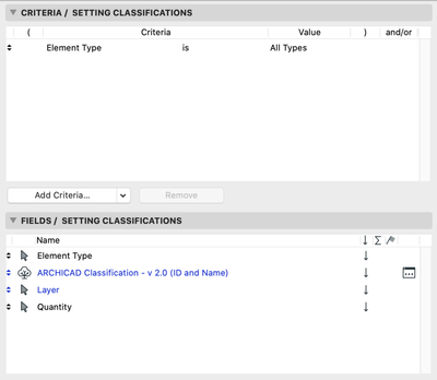

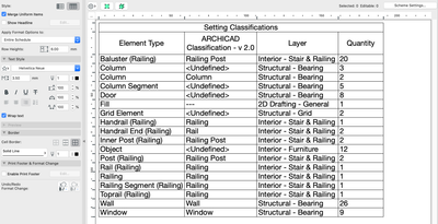

分類の移行
プロジェクトを移行する際に、完全に意図的ではないにせよ、多くのケースがあります。旧バージョンのArchicadで作成したコンテンツを新バージョンで開くと、この現象が発生します。このようなシナリオが考えられます: 過去のプロジェクトからの簡単なコピーペースト 古いインベントリファイルの内容をプロジェクトファイルにホットリンクする(代表的なユニットを新しいプロジェクトに挿入する、など)。 古いプロジェクトを新しいプロジェクトに結合する または、単に新しいバージョンで開いて、実際の移行を意図している場...

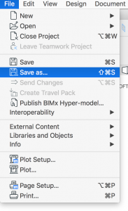

以前のバージョンArchicadプロジェクトに保存する方法
Archicadは以前のArchicadバージョンのプロジェクトファイルを保存できます。たとえば、Archicad 21プロジェクトがある場合、それをArchicad 20に保存することはできますが、Archicad 19に保存することはできません。 保存方法: [ファイル]>[名前を付けて保存…]を使用します [保存]ダイアログボックスで、[ファイルの種類]リストから[ArchiCADxxプロジェクト]を選択します。 警告が表示されます: 「強制保存」をクリックします プロジェクトを保存する前...

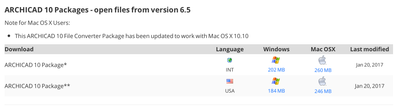

Archicad 10 File Converter をWindows上にインストールして実行する方法
Windows上にArchicad 10 File converterをインストールするには、以下の手順に従ってください。 1. 以下のリンク先にアクセスします。 https://www.graphisoft.com/downloads/fileconverter.html 2. Windows用Archicad 10 コンバータの正しい言語バージョン(USA版またはINT版)パッケージをダウンロードします。このコンバータは最新のWindowsでも起動可能です。 3. AC10-USA-1209...

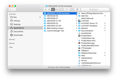

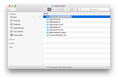

Archicad 10 File ConverterをmacOS上にインストールして実行する方法
Mac OS上にArchicad 10 File Converterをインストールするには、以下の手順に従ってください。 1. 以下のリンク先にアクセスします。 https://www.graphisoft.com/downloads/fileconverter.html 2. macOS 用Archicad 10 コンバータの正しい言語バージョン(米国版または国際版)パッケージをダウンロードします。このコンバータは最新のmacOSでも起動可能です。 3. DMGファイルをダブルクリックすると、...
