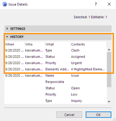

案件管理とモデル比較の改善
Archicad 24 アップデート2 は、プロジェクトの案件管理と変更の処理の分野でいくつかの改善をもたらしました。詳細については、この記事をお読みください。 カスタム定義の案件タグ:タイプ 案件を タイプ別に分類します。タイプタグを案件に適用すると、より高度な案件の分類と並べ替えが可能になります。タイプタグはBCF2.1と互換性があります。タイプタグは、既存の優先度タグおよびステータスタグと同様に定義および適用できます。 案件履歴概要の改善 特定の案件について、[案件の履歴]パネルには、案件...

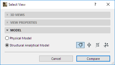

モデル比較、モデル変更の視覚化
ビルディングインフォメーションモデルは、設計や文書化のさまざまな段階で絶えず変化します。チームのすべてのメンバーが行った変更を追跡することは非常に重要であり、困難な場合があります。 Archicadのモデル比較を使用すると、2つの3Dモデルを比較し、それらの違いを視覚化してフィルタリングできます。 導入 ユーザーは、設計の変更を正確に追跡し、設計のバリエーションを評価することもできます。比較される2つのモデルは、次のいずれかになります: 何を比較しますか? 現在の建築モデルまたは構造モデルの2つ...
models-to-compare.png Select-Views-to-compare.png Hotlink-Module-Manager-Compare.png SAM-Compare-View-Components.png

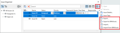

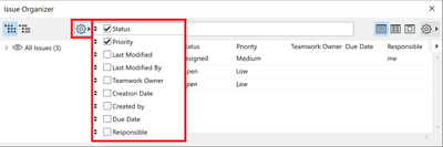

Archicadおよびその他のアプリケーションでの案件管理
Archicadは 、問題を作成、追跡、処理するためのソリューションを提供し、建築設計プロセス中に適切な問題を管理するための強固なプラットフォームを提供します。 Archicadの案件マネージャ機能は、建築設計チームと学際的な設計チームの両方で、広範なコラボレーションワークフローをサポートします。設計者とエンジニアはより効率的にコミュニケーションでき、設計プロセスを中断することなく、問題を介して設計変更を提案することもできます。 この記事では、学際的なチーム内の案件管理ワークフローについて説明し...

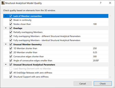

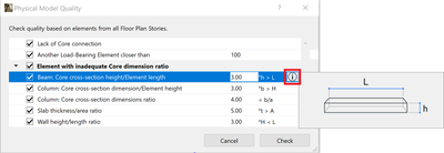

Archicadでのモデルチェック
建築モデルのモデリングエラーを見つけて修正してから、構造エンジニアや他の利害関係者に送信することが重要です。分野間の調整の有効性は、モデルの品質に大きく依存します。 Archicadのモデルチェック 機能は、デザインメニューで利用できます。プロジェクトモデルのさまざまな側面を確認し、発見されたモデリングの問題を一覧表示、視覚化、処理することができます。3つのモデルチェックソリューションを提供します: 物理モデルの品質チェック構造解析モデルの品質チェック干渉チェック 物理モデルの品質チェック この...
Physical-Model-Quality.png Structural-Analytical-Model-Quality.png Collision-Detection.png model-check-report.png
