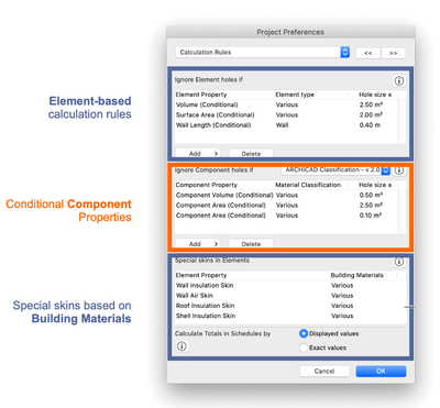

Archicadによる正確な一覧表と数量集計
Archicad 25では、より正確な構成要素リストを作成するための新しいプロパティ が導入されています。以前のバージョンでは、構成要素の面積と体積の正味値しか一覧表化することができず、穴部分の値は常に差し引かれていました。Archicad 25では、コンポーネントの数量を一覧化するために、新しい「総体」および「条件付き」 面積/体積のプロパティが利用可能になりました。 新しく拡張された計算規則 のダイアログ 「総計 」プロパティにより – コンポーネント内の穴は無視されます。 「条件付き 」プ...
