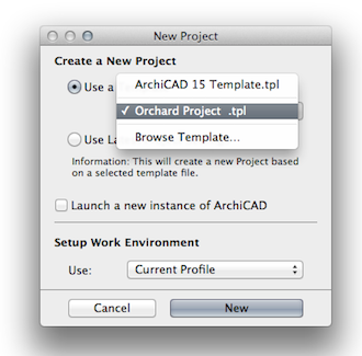

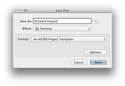

テンプレートファイル
ARCHICADヘルプ内のテンプレートファイルもご確認ください。テンプレートファイルとは.tplの拡張子を備えた、読み取り専用のプロジェクトファイルです。 なぜ自分自身でテンプレートを作成すべきなのか? テンプレートは、新規プロジェクトを作成する際の繰り返し作業を減らすことによって、プロジェクト作成にかかる時間を削減する、あるいはなくすことを目的とするものです。社内でプロジェクト数が多くなるほど、社内用あるいは特定のタイプの作業用のカスタムテンプレートがあると便利です。テンプレートはどのような種...
