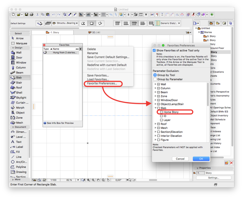

1.まず、Archicadがお気に入りから配置フロアのパラメータを適用できるようにする必要があります:
お気に入りパレットからお気に入り設定を開き(お気に入りパレットの右上隅にある矢印をクリックし、ドロップダウンメニューから選択します)、スラブ> 配置フロアチェックボックスをオフにします。
お気に入りの設定

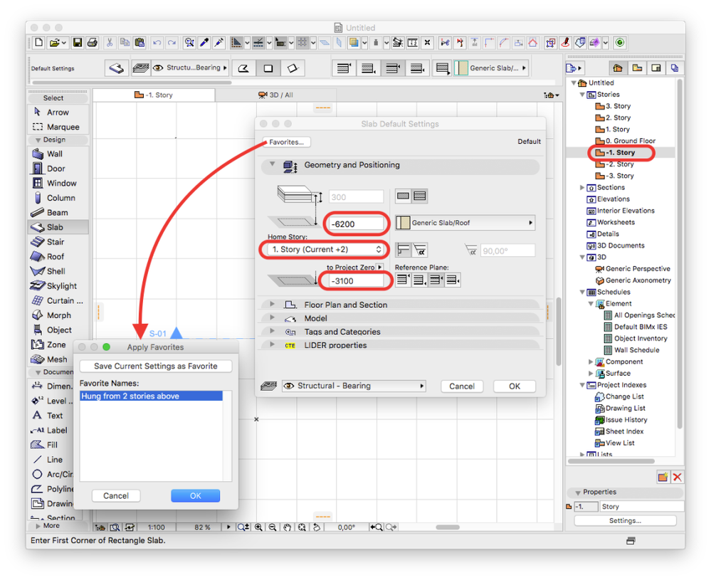

2.ここで、-1フロアの高さにスラブを配置するとします。フロアは、1フロアにしたいです。それが配置フロアであるという話です。それで、-1フロアを表示します。フロアを作成し、[スラブのデフォルト設定]パネルを開きます:
スラブの上部をプロジェクト0から-3100mmに配置する必要がありますが、スラブの上部を1フロアに配置する必要があります。フロアは、図のようにパネルの設定を行います(配置フロアから-6200)。次に、それをお気に入りとして保存し(上記の2階建てからハングアップ)、フロアプランに配置します(参照用)
お気に入りの作成

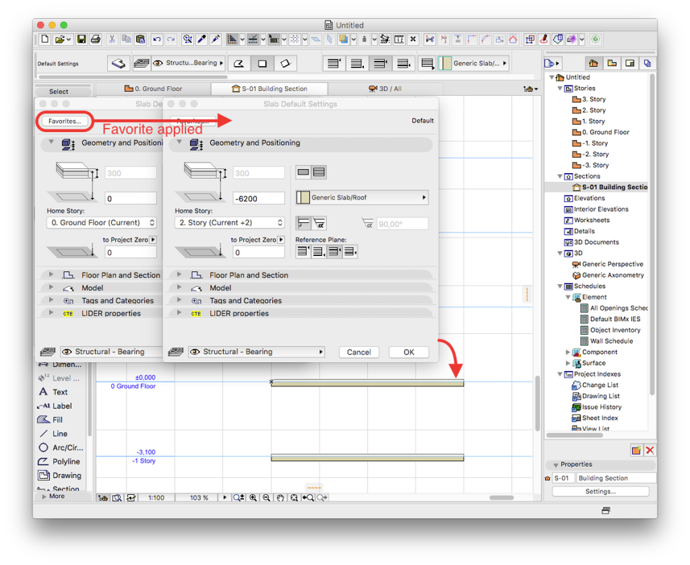

3.こちらで、このような要素を別のフロアに配置しますが、2フロア上から吊るしたいので、再度お気に入りを使用します:
GLフロアに移動し、スラブのデフォルト設定パネルを再度開きます。次に、プロジェクト原点から0mmオフセットに設定し、GLフロアを配置フロアにに設定します(基本的にデフォルトに戻します)
ここで、以前に保存したお気に入りをデフォルトに適用し(配置されたスラブにも適用できます)、保存されたオフセット(-6200mm)で配置フロアから2フロア上(2フロア)に配置されます。プロジェクト原点へのオフセットは同じままで、配置フロアが変更されたことがわかります。
断面
