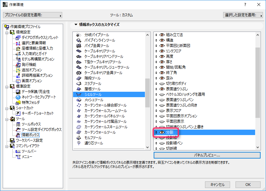

手順1.情報ボックスの項目に「分割」を追加する
[オプション]>[作業環境]>[情報ボックス]でシェルツールを選択し、「分割」の項目を表示させます。
分割を表示

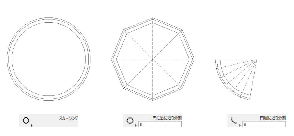

手順2.シェル作成時に情報ボックスに追加された分割を切り替えて入力する
シェルを作成する際に、情報ボックス内に「分割」の項目が増えているので、そちらで入力時に切り替えて作成できます。選択内容によって図のように変わります。
シェルの作成

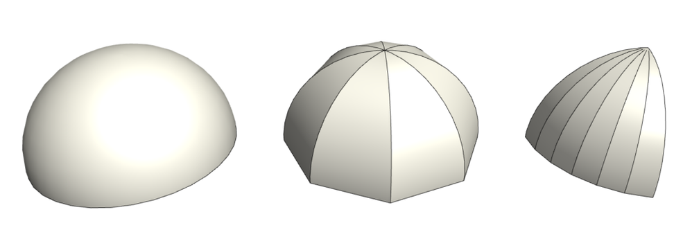

3Dでは以下のように変わります。
シェル3D
