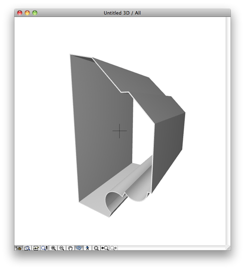

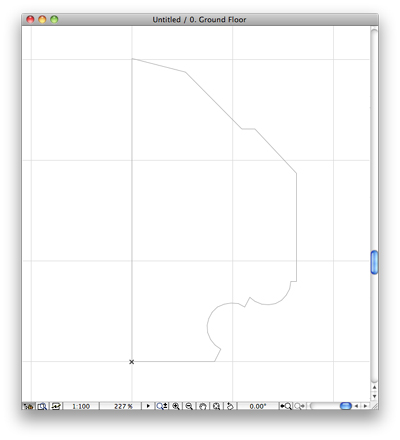

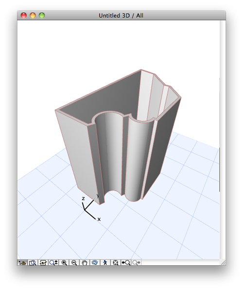

ステップ1: 平面図のポリラインから断面形状を作成する
この例では、13世紀の伝統的なハンガリーの断面形状を作成します。
レンダリング上の理由でモデルが単純な3D作品として使用されない場合がありますが、適切なArchicadプランです。断面形状が非常に小さい場合は、次のステップでシェルの厚さが適切に設定されていることを確認してください。断面形状が小さい場合は、シェルが正しく表示されるように、厚さを非常に小さく設定する必要があります。
ステップ2: 断面形状を使用してシェルを作成する
シェルツール
を選択
図形作成法は、押し出し
組み立て法は詳細
を選択します
マジックワンドで
ポリゴンの形状を見つけてトレースします(断面形状をクリックしながらスペースバーを押します)
シェルの押し出し
長さを定義し
ます。
これは、後で押し出し長さの編集コマンドを使用して変更できます。
断面形状を3Dで確認してください。ペットパレットの
自由回転
コマンドを使用して、断面形状を3Dで回転し、押し出しベクトルが水平になるようにします。

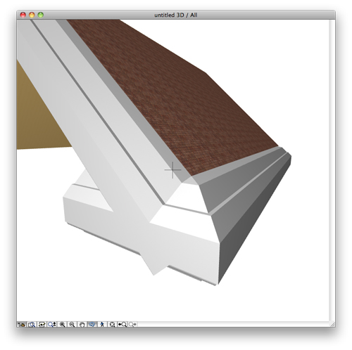

ステップ4: 要素をシェルに切り取る
接続>屋根/シェルで要素を切り取り
コマンドを使用して、コーナーを適切に処理します。 または、他のワークフローに従うこともできます。

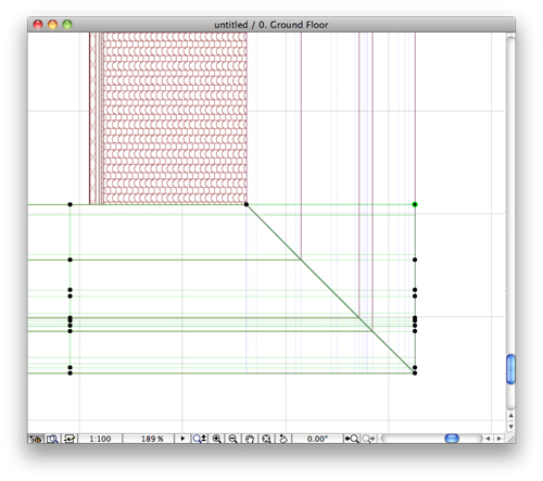

平面図に移動し、シェルを選択します。シェルの輪郭を使用するには、
シェル輪郭を定義
(コンテキストメニューから利用可能)を選択して、45度の留め継ぎジョイントがコーナーに作成されるようにします。このコマンドは両方のシェルで実行します。

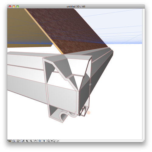

ステップ5: シェルツールを使用して屋根の切妻を作成する
立面図の
シェル
を屋根の角度に調整したり、3Dの
自由回転オプション
を使用したりすることもできます。

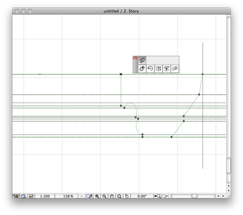

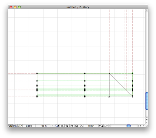

3つのシェルは同じポイントで接続されるため、修正する必要があります: 平面図に移動します。断面形状のシェルを選択し、ペットパレットコマンドを使用して、歪み角度をグラフィカルに設定します:
歪み角度
を設定します。下の画像にあるように、断面形状を1列にまとめます。
平面図で、傾斜した切妻側のシェルと下部コーナーのシェルで
シェル輪郭を定義
コマンドを繰り返します。

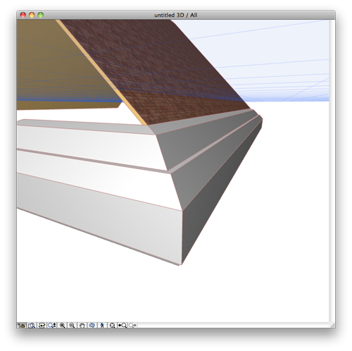

シェルツール

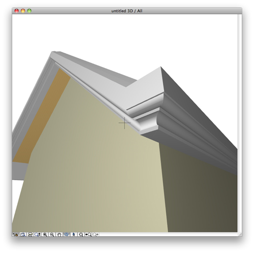

でこのようなイメージのデザインを行うことができます。
